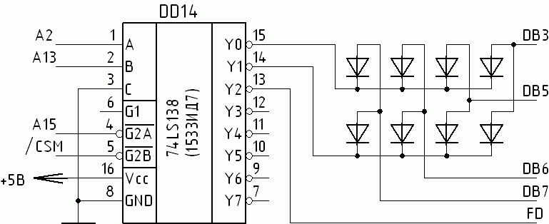

    Цитата Сообщение от AlexFantasy
    С этого момента поподробнее!!!
    Для замены DD14.1 будет как во вложении, при этом DD16.3 не нужен.
    Для DD14.2 по аналогии, только на 4 ножку подается RTC, а на 5 "земля". И DD14.2 лепить имеет смысл если нужны часы, а это необязательный узел.
    Да, и саму DD16.3 в этом случае поставить вместо связки R12, VD5, VD6, кто не в теме это дискретный элемент ИЛИ.

    И снова мысли по поводу замены ИД14 в SMUC 0.0 !!!
    Качнул я все-таки Datasheet с Инета по ИД14 просмотрел таблицу истинности. К удивлению обнаружил сходство со одной из половинкой микросхемы ИД4(та что с "двумя" инверсными управляющими входами).
    Теоретически прикинул что все должно подключаться вот так :
    A2------------->2(13)ножка D14 ИД14(ИД4)
    A13------------->3(3)ножка D14 ИД14(ИД4)
    D16 8ножка-->1(14+15)ножка D14 ИД14(ИД4)
    FD------------->6(11)ножка D14 ИД14(ИД4)
    Ну и ножки 4,5,7 ИД14 соответствуют ножкам 9,10,12 ИД4.
    Вторую половинку тоже наверное можно использовать но только одну(адресные входы у обеих половинок общие), там один из управляющих входов (1ножка) неинверсный. Так понимаю нужно сигнал который будет приходить на 2 ножку, нужно будет подать на 1 ножку, но только через инвертор....?
    Если я в чем-то ошибся или что-то недопонял, то поправьте меня пожалуйста!

    Ноиера ножек не помню, но я при замене рассуждал аналогично!
    ---------- Post added at 13:45 ---------- Previous post was at 13:44 ----------
    Если интересует, то могу точно глянуть, какие выводы куда я садил.
    Ну посмотри по приколу если не лень... Я просто вижу что должно сработать на все 99%... И ваще бери и ты за компанию собирай СМУКъ!!!
