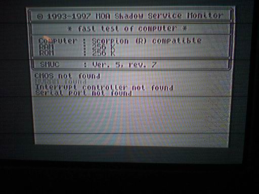

    Заданные мной вопросы уже морально устарели
    СМУК-2 стоит на самом пороге своего рождения , на экране уже присутствуют надписи:
    ROM 256k
    RAM 256k
    SMUC ver.5 rev.7
    CMOS not found
    NVRAM found
    Serial controller not found
    Interrupt controller not found
    IDE...
    По поводу IDE хотелось бы сообщить подробнее уже сегодня, осталось всего один провод, но... я не вижу, куда он идет (IRQ1 c IDE), а Spensor куда-то пропал

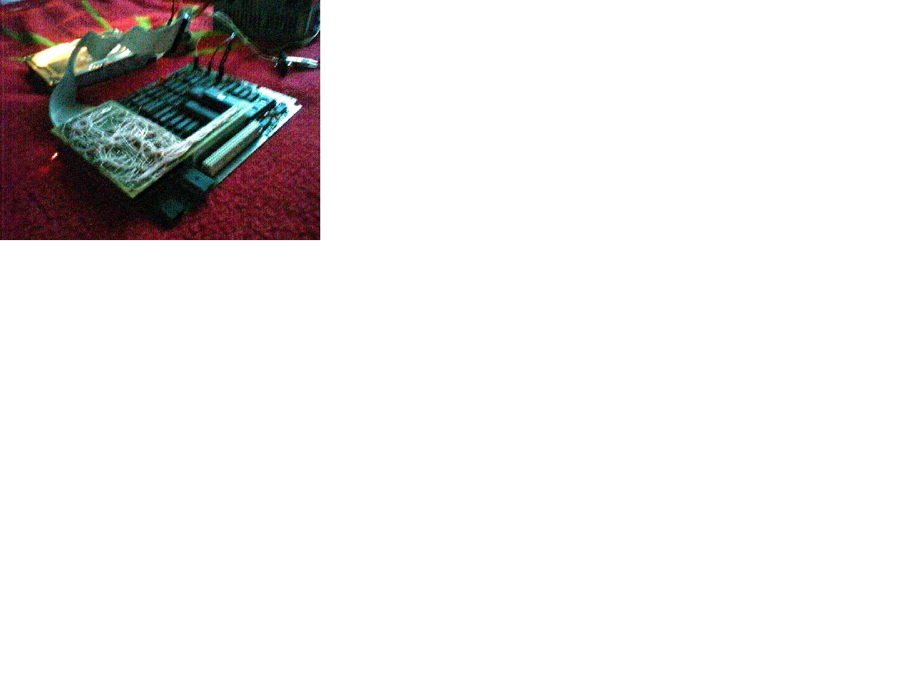

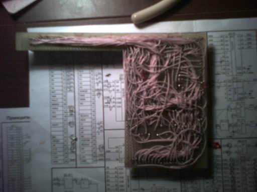

    По умолчанию SMUC-2
    Небольшое слайдшоу о пресловутом изделии
    Первое фото - СМУК в "связке" со "Скорпионом"
    Второе - что в этот момент происходит на экране
    Третье - вид сего устройства сверху
    Четвертое - снизу
    На данный момент работают порт версий (чтение), порт виртуальных дисководов (чтение и запись), NVRAM (также чтение и запись, ПО находится в ПрофПзу).
    To be continued...
