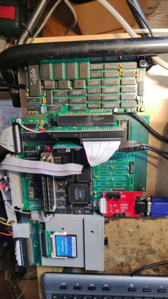

    iddqd, так взлетел смук то в итоге?
    Проблема была в разъеме ISA - не прижимались две дорожки. После этого карта памяти определилась.
    Но появилась другая проблема - с датой\временем. Какие-то рандомные, постоянно меняющиеся значения см. фото:
    + заметил, что при вставленной плате искажается звук.
    Последний раз редактировалось iddqd; 17.06.2022 в 07:05.

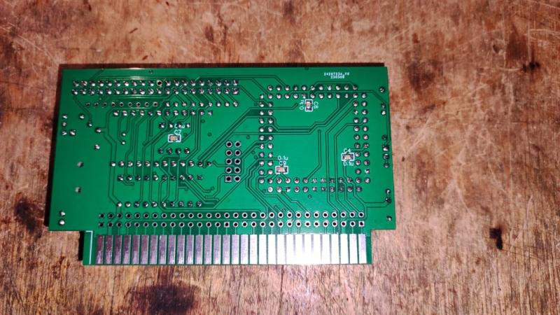

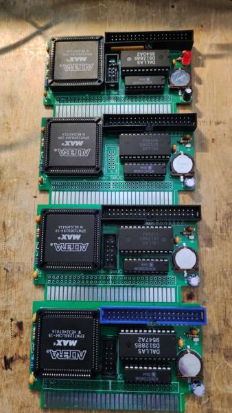

    Еще одна реализация SMUC - miniSMUC. Всего 4 микросхемы (EEPROM и кварц под RTC). Как ни странно - работает
