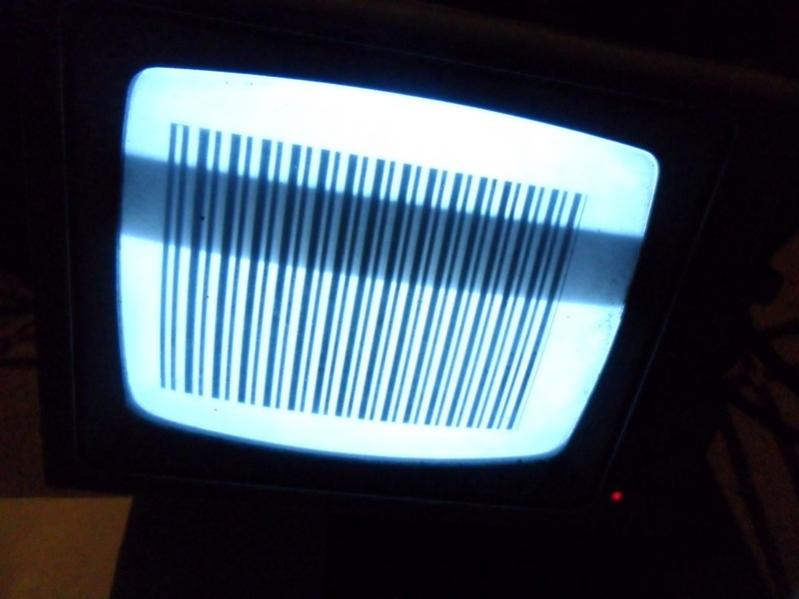

    Итак...заменил ЛП5 и ТМ9 - и вот ура...квадрат получился)))поставил новые рушки - и получился вроде матрас,на ресет полоски двигаются)))) позже выложу фотки)))жду микрухи от Антихриста

    На данный момент пока спек не собран до конца - жду микросхемы пзу,поэтому пока работа тормознулась буду собирать второй ленинградец
