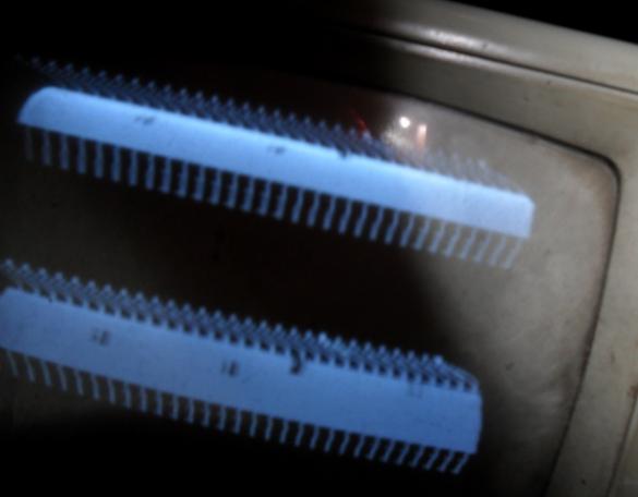

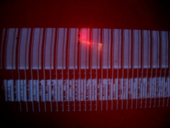

    Собираю пока второй ленинград,столкнулся с проблемой - в квадрате 2-3 вертикальные полосы при вставленном процессоре и оперативки (пзу пока не имею),что это может быть?
    Снимал сигналы с кп11
    Без процессора такая же картина
    Кстати,у меня неправильно формируется квадрат,разделён на две части,с чего начать?

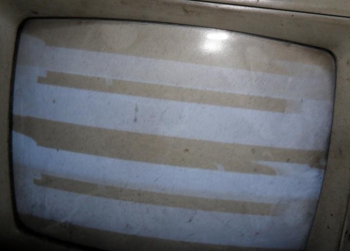

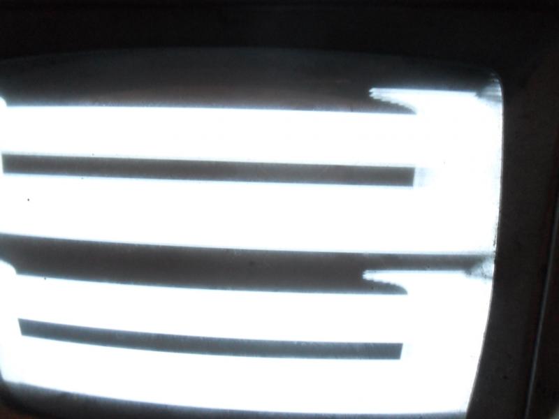

    Попробовал поигрался с конденсатором на 1000пф - поставил между минусом и кп 11 - появилось что-то вроде матраса,но очень отдалённо...при этом при нажатии на ресет полоски сдвигаются...я хз
