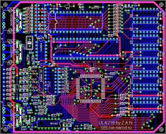

    Я как раз заморочился переделкой PLM-X под лут . Убрал нафиг переходы в пятаках микрух чтоб без гемора их можно было отпаивать и юзать ламельные панельки . Сделал кемпстон на менее экзотной ***АП3 . Добавил дырок для флэшатины на 32 пина . И размеры платки уменьшил .

    а в производство если пустить?

    fan, У компов на 1515хм есть страшный баг : у многих плат нет "буфера" для джойстика - микрухи дохнут от статики при подключении оных. Из 4 компов 3 были палёные. Либо не на все клавиши реагировали , либо вылетали при нажатии. На заводскую платку (новую) с развязкой я бы подписался. Ну может ещё с набортным расширением до 128к и флопом

    На днях меня один товарищ то же спрашивал насчёт PLM-X , я ему оветил так -
    Герберов/экселонов мне не жалко . Вот только кому она нужна без системного разъёма , без розетки для сопра и 48 онли... ???
    Гораздо больше смысла заморочиться тогда уж с этим девайсом - http://zx.pk.ru/showpost.php?p=318943&postcount=104 . Не знаю чего там за таракан на 44пина юзается , но EPM3128ATC100-10N стоит 166.65рэ в www.terraelectronica.ru , что где то раза в три дороже чем ULA216 . К тому же не придёся выискивать антикварные рушки/симы .
    Собно .
    Это уже ATAS256 получается И как то я не уверен что есть смысл заморачиваться с 216`ыми матрицам , когда на том же EPM3128 можно собрать более прямой комп , а не это нечто с квадратным экраном и упывшими времянками .

    fan, Ну как-же , всё же есть интерес в старых спеках копаться... А у меня после ремонта как раз атаса остались 4 новые матрицы - надо "употребить" .
