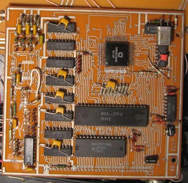

    fan, можно платку в формате sprint-layout?
  2. #42
    26.02.2010
    Запорожье
    2,171
    fan, почему бы не применить 41464 или 534256 ? всего две микрухи оперативы получится.
  3. #43
    02.06.2009
    Искитим
    1,275
    Atari, тогда уже simm 30пиновый сразу ставить
  4. #44
    11.02.2005
    3,789
    Если только эспротом из герберов/экселонов . Но я таких конвертилок для s-l не наблюдаю .
    Была такая мысль , но под оба варианта под лут шибко геморно . Сим (или его розетка) в принципе прекрасно паяется одножильным проводом (по толще). Благо все сигналы идут параллельно .

    На днях меня один товарищ то же спрашивал насчёт PLM-X , я ему оветил так -
    Ну я в итоге и не понял, даёшь ты добро на моссовое производство или нет. Хотя этот вопрос не по этой теме.
  7. #46
  8. #47
    11.02.2005
    3,789
    Ответил же ->
    Герберов/экселонов мне не жалко .
    Но для начала нужно знать требования для производства под которые вероятно придётся допилить плату .
    Но ещё раз говорю это не лучший вариант , нужен хотя бы системный слот .
    Что-то вроде этого с "родным"(для 216) тараканом 580ВВ55 - http://zx.pk.ru/showpost.php?p=119909&postcount=521 (похоже слот совместим по распиновке с фирменным).
    Или то что в аттаче (не смог найти тему , если кто помнит , кинтесь линком), но похоже распиновка слота сделана как проще , т.е от балды -
    Material: FR - 4
    Layer Count: 1 - 30
    Maximum Panel Size: 500mm x 1100mm
    Board Size Tolerance: +/- 0.2mm
    Board Thickness: 0.4mm - 2.4mm
    Board Thickless Tolerance: +/- 10%
    Minimum Line Width and Spacing: 0.1524mm
    Minimum Hole Diameter: 0.3mm
  10. #49
    11.02.2005
    3,789
    От края платы до меди всё равно какое расстояние ?
    Паяльная маска нужна ?
    Шёлкография ?
    В общем попозже закину картинки того что получилось под лут .
  11. #50
    26.04.2009
    6,480
    310
    249
    217 сообщений
    Всё равно
    Да.
    Шёлкография ?
    Нет.
