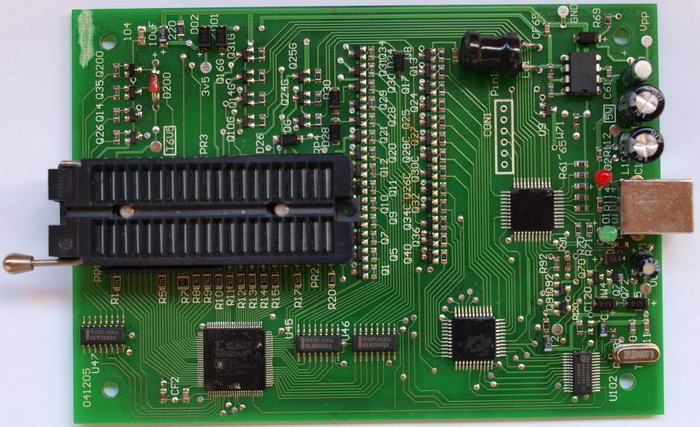

    Вот что у меня смущает так это фраза на сайте
    Программаторы работают по интерфейсу USB и не нуждаются в блоке питания.
    По опыту Willema одного порта USB для прошивки не достаточно. Или они там используют Y-кабель для питалова от нескольких портов или где-то в схеме электролит большой емкости как буфер? Интересно было бы на него внутри глянуть.

    Они там и используют Y-кабель, заказал себе тоже, скоро покажу потроха :-)
    Хотя тоже соглашусь, не внушает доверия...

    Понятно, у меня бук древний всего с одним портом USB, но с Willem'ом можно и в этом случае работать автономно, выведя провода с батареи бука. А в чём отличия WizardProg от Willem'а 5.0?
    14.04.2010
    239
    Первое и главное отличие для меня, это корпус. Всё красиво упаковано.
    Willem без корпуса, изготовить для него корпус, задача философская.
    Достаточно внушительный список программируемых микросхем, тут правда
    с Willem'ом я не сравнивал, думаю что почти одинаково, список ТУТ.
    На крайняк никто не запрещает вывести внешнее питание 5 вольт. 15 мин. трудов.
    Понравилась и программа управления программатором, понятно и школьнику.
    Плюс конкурентная цена, 3300 руб. включая пересылку до Москвы.

    мне кажется прогеру хватит 500 ма,хотя тоже смущало...

    Вот вам фотография потрохов, две ёмкости возле USB разъёмов 1000мк х 10в, а вообще работает хорошо, шил им и микроконтроллеры и пзухи ультрафиолетовые, проверял логику и статику. Из недостатков в комплекте был припаршивый кабель пришлось менять и некоторые микрухи 155 серии не тестирует (регистры и счётчики, может из-за их большого потребления?), с 555 и 1533 сериями проблем нет.

    Я им прошить наши рф2-5 не смог. (Наверно из-за отсутствия 12 В) Пришлось покупать для этого специально Willem.
