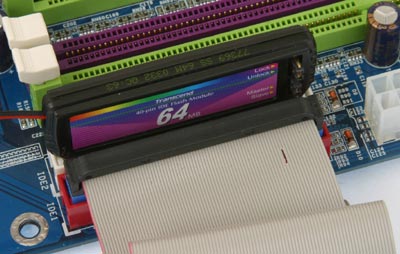

    Хотел узнать ктонить подключал уже данный тип модулей
    к немо IDE
    я так понял дело опять в софте
    есть какие наработки у кого или может даже готовое что?
    как они работают вооше несмотря на IDE interface никакими цилиндрами треками и головками там непахнет Ч-) соответственно под понятие FLАSH IDE DISK непопадает, о нем нигде и не сказанно :-)
    тогда где можно почитать что такое IDE :-) в програмно аппаратном смысле
    выглядит все очень заманчиво

    По внешнему виду устройство, IMHO, пренадлежит категории DOC (DiskOnChip). По всем нюансам IDE/ATA/ATAPI нужно читать документацию на http://www.t13.org. На русском и попроще лучше поискать на http://ru.wikipedia.org.
    В принципе, также как и RAM-DISK под TR-DOS. Есть адреса и есть данные, а все остальное неважно.
    Выглядит то оно привлекательно, но IMHO, CompactFlash лучше. Единственный недостаток - разъем

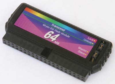

    Вот описане из которого я узнал вооше о сушествовании подобных устройств
    Сам лично видел как WIN XP (Embeded version) размещенная на таком 256Мб модуле грузилась в ПЦ без какого либо HDD
    Модуль был засунут в IDE1 разъем материнки с перемычкой на мастер
    Большинство пользователей если не сталкивались на практике с устройствами Flash-памяти, то, по крайней мере, представляют, что это такое и где их можно использовать. Известие о том, что Flash-память используется в устройствах хранения данных, имеющих IDE-интерфейс, станет для некоторых читателей если не откровением, то, по крайней мере, неожиданностью. Попробуем разобраться, что представляют подобные накопители, и чем они отличаются от других - более традиционных и привычных для нас винчестеров. Производителей интригующих новинок на рынке пока немного, а точнее сказать всего один: компания Transcend - с ее продуктом нам и предстоит познакомиться.
    Официальное название этих устройств - IDE Flash Module. Существуют они у компании Transcend в двух исполнениях: 40- и 44-контактном. Первый тип устройств является низкопрофильным, а второй - высокопрофильным. Маркировка продукта сразу позволяет понять, с чем именно вы имеете дело. Цифры после буквенного сочетания TS говорят об объеме устройства, выраженного в мегабайтах, а две цифры в конце перед буквой V информируют о количестве контактов в разъеме.
    Фотография IDE Flash модуля, установленного в материнскую плату, даёт представление о его размерах: они очень небольшие - 59х27.3х7.3 мм. Устройство рассчитано на работу с напряжением 3.3 или 5 В. Носитель поддерживает режим PIO4, позволяющий осуществлять передачу данных со скоростью до 16.7 Мб/с. Диапазон температуры, пригодный для функционирования модуля, составляет от 0 до 85 градусов Цельсия. Носитель способен выдержать миллион циклов записи/стирания и имеет время наработки на отказ 1000000 часов. Надежность разъема оценивается производителем в 10000 подключений.
    Для того чтобы охарактеризовать данное устройство более подробно, следует отметить, что оно полностью совместимо с устройствами и операционными системами, поддерживающими стандарт IDE. Встроенная функция ECC позволяет обеспечить передачу данных без ошибок. Поддерживаются режимы Auto Sleep и Power Down. В модуле реализована функция защиты от записи. Необходимо также добавить, что диапазон объемов подобных устройств компании Transcend составляет от 16 Мб до 1 Гб.
    Модуль Flash-памяти поставляется в прозрачной пластиковой упаковке, где помимо него находится также силовой кабель, имеющий с одной стороны стандартный четырехконтактный разъем, а на другом конце миниатюрный двухконтактный разъем, подключаемый непосредственно к накопителю.
    Основные рабочие характеристики IDE Flash-модулей в большинстве своем отстают от тех, какими обладают современные винчестеры. Это касается объема, скоростей последовательной записи и чтения. Немаловажным фактором является и ценовой фактор. Нет необходимости объяснять, что мегабайт емкости жесткого диска по-прежнему стоит значительно меньше, чем у продуктов, выполненных на основе Flash-памяти. Описываемый IDE-модуль обладает таким ценным качеством как очень небольшое время доступа при считывании данных. По этому параметру он значительно превзошел противопоставляемый ему винчестер. Очевидно, что благодаря именно этому показателю накопитель компании Transcend смог продемонстрировать свое преимущество над жесткими дисками. Таким образом определилась область его предпочтительного применения - IDE-модуль вполне подойдет для установки в небольшие сервера, не требующие очень больших емкостей у накопителей, и в работе которых лимитирующим фактором является время доступа при чтении. Само собой, что оптимальной ситуацией будет та, когда Flash-накопитель будет использоваться только для считывания с него данных, поскольку один миллион гарантированных производителем циклов перезаписи может существенно ограничить его срок службы в роли элемента дисковой подсистемы File- или Web-сервера - даже, несмотря на его превосходство в скорости произвольной записи перед винчестерами. Тем более, что последовательная скорость записи у IDE-модуля Transcend все равно значительно меньше чем скорость чтения, а время доступа во время этой процедуры достаточно велико. По этой причине Flash-накопители являются наилучшим выбором для использования в Web-серверах, где в случае необходимости динамичного изменения хранимой на них информации для этих целей можно использовать дополнительный жесткий диск.
    Технические характеристики:
    40-контактный IDE Flash Module
    Диапазон объемов: 16 Мб до 1 Гб
    Напряжение: 3.3V ± 10% / 5V ± 10%
    Рабочая температура: 0°C -85°C
    Температура хранения: -55°C - +150 °C
    Скорость передачи данных: 16.6 Мбайт/с (режимPIO4)
    Host interface: 8/16-bit access
    Flash interface: 8-bit access
    Количество циклов перезаписи: 1,000,000
    Число подключений: 10,000
    Полная совместимость с устройствами и ОС, поддерживающими IDE standard (pitch = 2.54 мм)
    Поддержка режимов Auto Sleep и Power-Down
    Функция защиты от записи
    Светодиодный индикатор состояния устройства
    Размер: 60 х 27,3 х 7,5 мм

    Все там есть!
    Конкретно, для модуля TS256MDOM40V (256Mb) - 978 цилиндров 16 головок и 32 сектора. Читайте доки, они рулез
