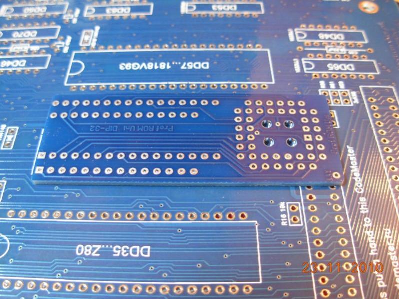

    А вот это уже вроде как косяк...
    Смотрим на фото, где платка ПрофПэЮни лежит на своем законном месте на плате Феникса. Ничего не замечаем?
    Все относительно! Этот наш вариант Профки разрабатывался, в первую очередь, с учетом специфики КАЯ, про Феню вспомнили, когда платы уже ушли в производство. Но после этого, я кинул Вадиму ещё один вариант, который, по идее уже точно пойдет в любой клон. По крайней мере, он должен без проблем влезть и в КАЙ и в Феникс и в Скорп. на счет других и грядущих - не знаю. Там (в этой версии Профки) предусматривается флэха в PLCC-32 - из-за этого и максимальная компактность. Вадим в ближайший заказ планировал именно эту версию, вроде, запустить, а первая, как бы шла для КАЕВ, в первую очередь!
