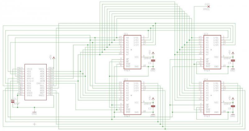

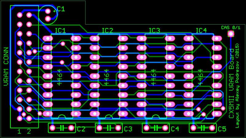

    Доброго времени суток,
    По просьбам некоторых зарубежных пользователей и благодаря советам специалистов я сделал плату расширения видеопамяти на 64-128кб для компьютеров Yamaha CM5MII, YIS503II и Al Alamiah AX-200.
    Если кого интересует данная плата, обращайтесь в личку. Поделюсь схемой и гербер файлами для изготовления на www.pcbway.com. Стоимость 10 платок с доставкой - 24 евро.
