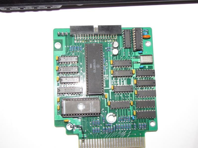

    Цитата Сообщение от Giraffe Посмотреть сообщение
    При случае выложу фотки. И кому надо файлы для заказа плат итд. У меня есть еще пустая плата+ дата сепаратор, могу поменять на что нить...
    На MB8877A поменяете (это Fujitsu аналог 1793, но без 12V питания)?
    30.08.2010
    82
    Поменять то можно только не оч хочется с почтой заморачиваться... если есть возможность через гонца.... Кстати сепараторы из Питера пришли... может проще их там купить?
    ---------- Post added at 09:38 ---------- Previous post was at 09:33 ----------
    Цитата Сообщение от ptero Посмотреть сообщение
    есть ещё идея, раздербанить панельку-кроватку с цанговыми контактами, и как на фирменной плате под ПЗУ, сделать широкие отверстия, всадить на всю глубину 32 (или 28) этих цанговых контакта, тогда ПЗУшка не будет упираться в корпус, только незнаю, насколько совпадают диаметры тех цанговых контактов что у нас есть и тех что использовались с фирменном контроллере, как с технологией изготовления печатной платы, не возникнет ли проблем с прокладкой трасс между увеличенными площадками...
    Дербанить не обязательно контакты продают отдельно они чуть меньшего диаметра, чем в панельке. Ну нормы на плате 0,2/0,2 сделать это можно но надо посчитать подумать... Пока у меня не было уверенности что заработает - над этим не задумывался.
    ЗЫ: А кто знает, что регулируется подстроечным резистором ? Сейчас на моем экземпляре он стоит в среднем положении.
    может быть собственная частота генератора восстановленой синхронизации сигналов данных ? ФАПЧ потом подгоняет фазу и стабилизирует частоту импульсов сихнронизации, подстраивая под импульсы данных читаемых с головки, но что бы этот процесс совершался быстрее, при начале чтения трека, то желательно что бы начальная частота этого генератора была ближе к требуемой.
    Если это оно то подстраивать нужно, измеряя частоту выдаваемых импульсов синхронизации, сначала при чтении трека, засечь какой она должна быть, а потом при остановить диск и подстроить под ту что была, или просто настроить на требуемую, должно быть какое то более менее круглое число.. вот на МФМ HDD помню что 5 мегагерц, а на дискеттах забыл
    Да нет. Там это сделано на спец микросхеме sed9421 на нее идут данные с диска и выходят на вгшку на ней же кварц.... вот даташит удалось найти только на 9420 а она для 8" и 5,25" дисководов
    действительно я поторопился измышлятся )
    посмотрел схему у MSXовича, там переменничек прицеплен к АГ3, регулирует задержку, немножко непонятно какую так как не подписаны проводочки, потом куча технологических перемычек, для разных конфигураций контроллера, позволяет совсем исключить этот узел из работы... думаю что это узел задержки на выключение двигателя вращения диска, что бы не дёргался старт-стоп каждый раз при неспешном последовательном чтении.
    Возможно что это именно так. Надо еще проверить распиновку кабеля до дисковода (использовал обычный от компа), а то светодиод на последнем живет своей жизнью и двигатель тоже....
    надеюсь что не ты не использовал "перевёрнутую" часть "обычного" PС шлейфа ? Там хитро перепутываются сигналы DS1 DS0 и Motor_On, Обычный PC управляет дисководами несколько нестандартно.
    Если оставить всё как есть то, будут примерно вышеуказанные эффекты + возможная потеря данных, а уж применить включение двух дисководов вместе А и Б вобще будет не возможо. Они начнут включатсья как попало, и часто одновременно вместе.
    Правильней будет использовать "прямую" часть шлейфа и переставлять перемычку на флоповоде с DS1 на DS0. Но можно переделать кабель, устроив переворот более короткой части шлейфа так что был поменялись местами сигналы DS1 и DS0. тогда флопик, заточеный под PC не нужно будет мучить.
