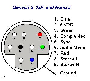

    Можно ли сделать стерео выход на приставке Sega ?
    Если вдруг да, то:
    1 картинка - это разъем с надписями 1,2,3 -что там где, то есть где земля (как я понимаю корпус разъема), где левый канал, где правый канал, где видео ?
    2 картинка тот же разъем на плате, плата перевернута, разъем сверху, куда паять проводочки левого, правого, видео, земли ? Там я уже определил видео методом тыка. (обвел красненьким кружечком. Земля тоже найдена. Осталось два паяных пупушечки с дорогами. Это наверно звук. Он стерео или я ААА на всю голову ?

    Ну ты б хоть написал что за SEGA
    ну вот на вскидку вроде разъем похож, поищи на сайте ещё есть:
    http://pinouts.ru/Game/sega2.shtml
    если верить картинке 8 и 9 пин - каналы L и R соответственно.... стерео
    да - нужны два верхних левых контакта, ну и земля.
    можно подключится на scart - картинка будет получше.
    http://www.gamesx.com/avpinouts/genesisav.htm
    номера на картинке даны просто по порядку !

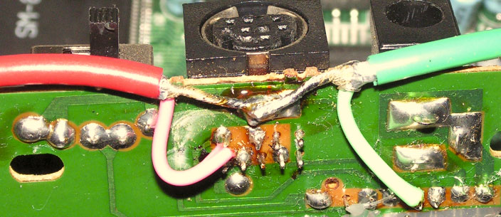

    Sega у меня 16 bit Mega Drive 2 картинки я выкладывал.
    на платке, которую я выложил есть надпись:
    JP1 Hay Not Used If No Stereo Sound
    (Сено JP1, Не Используемое, Если Никакой Звук Стерео) - promt
    Я на платке нашел звук. Все подключил, изображение и звук стали четкие, но это потому, что сеговский разъем очень глючен и капризен. подключив на прямую видео и звук стало заметно лучше. Однако стерео канала я не нашел, хотя перетыкал на включенной сеге все паянные кружечки (как по научному не знаю)
    Кто нить стандартную Сегу мега драйв два делал стерео ? Может надо оторвать провод от того звука который я сразу нашел ? И искать два отдельных звука ?
    на картинке вроде мой разъем.
    НО У МЕНЯ ПРОВОД КОТОРЫЙ К НЕМУ подключается с тремя палочками и землей корпуса. И одна палочка, как я понимаю не задействована, т.к., на выходе два тюльпана видео и один звук.
    2 картинка, это платка разъема и мои напаяния. Зеленый видео, красный звук. Покажите, где Вы предпологаете левый и правый звук прям на жопной части разъема. Тоесть не на ножках, а на плате. Я сфоткал как раз в 3 д.
    Какие мысли ?

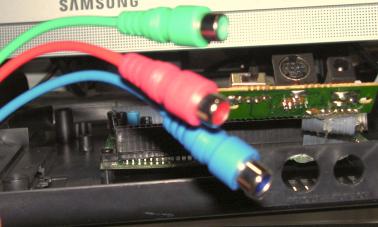

    Закинул такую же тему на Эмуланд и один пацан сказал, ищи оно есть.
    Вообщем я два часа поискал, и о чудо нашел !!!
    (Ни один Амиговский монитор, ни одна Сега, ни один паяльник при этом не пострадал)
    На фоте: синий провод это правый канал, красный левый канал, вдали зеленый, это видео. Вообщем вот...
    Кто будет пробовать. аккуратней, а то свою сегу сломаете, а ААА потом виноват будет.
    Звук стал насыщеней, правда имеются наводки, которые слышны в хороших наушниках. Но их не избежать, т.к., все в одном чипе, т.к., сега левая. Вот.
