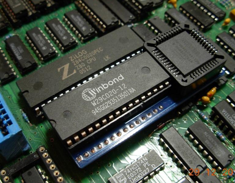

    Super Moderator Аватар для Ewgeny7
    03.07.2005
    9,894
    22
    9 сообщений
    Вылечил очередного зеленого скорпа.
    Собрал ProfROM-Uni. Залил прошивку из архива в первом топике. Несмотря на то, что прошивку я делал практически наугад (не имея готовой платы устройства) Скорпион завелся с ПрофПЗУ нормально. Итого - для Скорпионов работоспособность подтверждена. Могу предположить, что на Фениксах девайс также заработает без проблем, ибо отличается только инверсией А15. А этот блочок перключателя вроде работает. Насчет КАЯ - это уже не ко мне

    Question
    Женя, выручай! Попробовал сегодня профку на нашем КАЕ. Не работает...
    При включении имею 3-и горизонтальные полосы: белая, черная, белая. Верхняя белая как-бы или половина или 3/5 от ширины остальных полос. На RESET - ноль эмоций. Пробовал и с вставленным контроллером флопа, и без чего-либо, вставленного в слоты Nemo-bus...
    Каевская "сопля" с 9н. DD40/13н. DD44 брошена до профки, перемычка JP1 - OE(22н.), JP2 - установлена. ROM-файл профки от Скорпа, с сайта Дмитрия. Все, вроде без соплей и обрывов... Пробовал и 7032 и 3032...
    Куда копать?

    Guru Аватар для Дмитрий
    01.01.2009
    Донецк, Украина
    3,234
    Alex_NEMO, я тебе указывал на возможную ошибку, скорее всего стоит туда копнуть для верности.
    Veteran
    24.01.2009
    Камышин
    1,379
    Напомни, пожалуйста!
    Speccy-2007 + 48k(пока) + TR-DOS + ZX-VGA
    KAY-1024 v2010/SDCard HxC Floppy Emulator/Epson SD-700/ZX-VGA/.....
    01.01.2009
    Донецк, Украина
    3,234
    Вроде бы Женя и для Кая сделал инверсию сигнала А15, сейчас уже тоже не помню где трындели об этом
