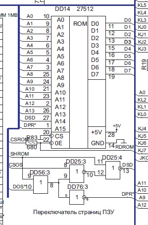

    Феникс имеет диспетчер большого ПЗУ, как и Скорпион. И адресация ОЗУ вплоть до 1024кб применима к Скорпиону.
    КАЙ вроде как практически родственник Скорпиона. Тут уж SoftFelix больше знает.
    А что там на Пентагоне намудрили - без схемы не раскуришь.
    ---------- Post added at 12:45 ---------- Previous post was at 12:40 ----------
    По сути вот кусок схемы Феникса, диспетчер большого ПЗУ (64кб). Оно же имеется в Скорпионе и, наверное, в КАЕ. Раз там тоже ПЗУ может быть до 64кб.
    Сигнал PRN - как раз с порта 1FFD бит D1.
