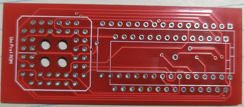

    Добрый день!
    Вижу, что здесь были и писали давно, но все же решусь написать.
    Помогите определить, что это за версия ProfROM.
    Если есть у кого схема и прошивки для этой платы.
    ссылки на фото в облаке, вирусов нет.
    https://cloud.mail.ru/public/5QV9/thjgBWMB6
    https://cloud.mail.ru/public/yPTb/gcShme9w1
    Спасибо!
