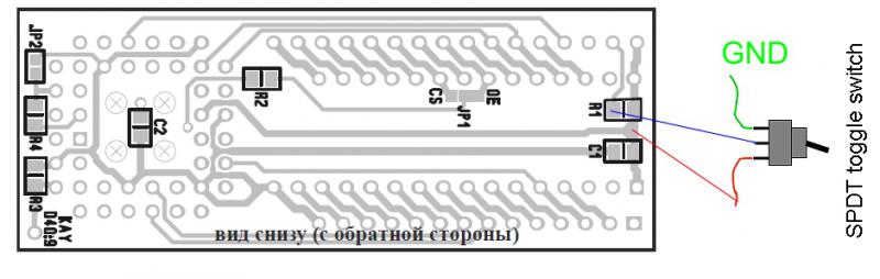

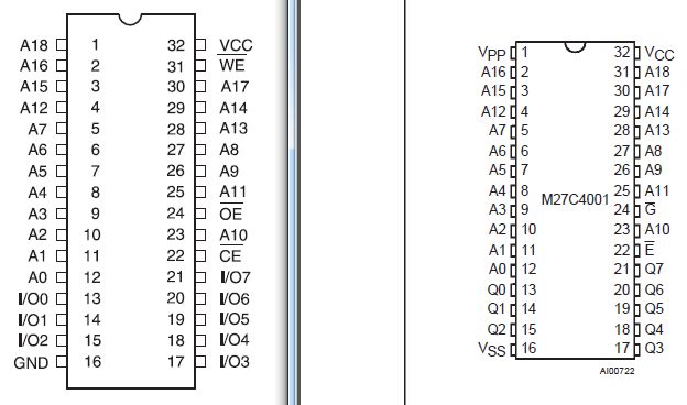

    Будет ли работать обычная УФ-стираемая 27C4001 ? Характеристики вроде те же 4 Mbit (512Kb x 8)
    Различие вот какие по ножкам
    УФ: Pin 1 - Vpp / Pin 31 - A18
    29C040 : Pin 1 - A18 / Pin 31 - WE
    То есть при использовании УФ надо поднять 31 ножку и проводком подключить на место 1ой (или на средний контакт тумблера для переключения банков). 1ую тоже поднять и проводком на нее подать Vpp (+5V).
    Продаван zst в комплекте деталей мне вообще засунул 29ee010 - что я с ней делать буду, в нее даже прошивка из шапки темы не влезет, по схеме же ясно сказано 29с020.

    nikor4, вообще, странно. У подобных ПЗУ цоколевка обычно совпадает, в том числе и у 4-х-мегабиток. Коммутация половинок в ПРОФ-РОМ для 4-х-мегабиток делается по 1-ой ноге. У меня работает УФ ПЗУ на 4 мегабита в ПРОФ-РОМ, но вот точно не помню 27С4001 она или 27С040.

    Если по документации в ПДФ сверять то цоколевка именно у 27C4001 не совпадает, хотя если предположить что мы ее воткнули "просто так". Предположим...
    По схеме 31 ножка A18 окажется на +5 через резистор, 1ая ножка Vpp окажется на +5 напрямую.
    Да.. будет работать.
    Тогда по сути для модификации переключателя банков нужно поднять только 31 ножку A18 и пустить ее на тумблер переключателя. В случае со платой на DIP микросхеме нужно убрать резистор R1 и подпаять проводки туда, и отгибать ничего не надо.
