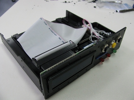

    Потихиньку начал собирать эмуль в корпус.
    В итоге, должно получиться что-то вроде этого:
    Передняя панель без кнопок:
    Изометрия (то же без кнопок):
    Фотоальбом, кому интересно.
    На вечер сего дня доделал:
    1. закрепил переходную платку под SD-карту под LCD-шкой
    2. вытравил платку под кнопки и светодиоды на переднюю панель
    За основу была взята "корзина"-перходник 3,5"/5,25" от серверов SuperMicro. Прихватизировал в свое время на работе, благо, они все равно лежали без дела . Получилась очень удобная основа! Я ещё длину укоротил на 2 см. "Задок", конечно, не очень получился, но это некритично. Главное - "лицо" - передняя панель. Наверное, из пластика буду делать. Да, забыл уточнить - LCD здесь используется с индексом D(он шире, но ниже, чем B). Потому и компоновка такая.
    Попутно продумал, как "интегрировать" эмуль в корпус от старого("убитого") CD/DVD-привода. Вот не плохой (не большой и "удобный") вариант - TEAC DV-516G(такой же корпус у NEC DV5800D). Идея крепления платы - или из "оригинала" или из подогнанного по "оригиналу" куска текстолита вырезаем прямоугольный кусок по размеру - точно повторяющий плату эмулятора. Скрепляем платы обрезками текстолита, можно и с 2-х сторон. С платкой кнопок/светодиодов и LCD - чуть сложнее, но детально пока не прикидывал. По идее, вырезаем лишний пластик и крепим или к "штатной платке", где размещены кнопка выброса лотка, движок открытия/закрытия лотка и светодиод, иногда аудио джек и регулятор громкости для наушников. Либо к "новой" платке, по контуру повторяющей "оригинал". Пока мысли такие.

    Alex_NEMO, решил эту "проблему" пластиковой заглушкой. Есть на eBay по 1$, моя досталась от 5.25 SATA-USB бокса. На фото оригинальный флоппи эмуль, который меньше. Сокет от SD карты не переносил, все вместилось. Не знаю как на этой версии по размерам, но подобный подход можно использовать.
    k-Tracker, вполне согласен - как простой "бюджетный" вариант, в качестве "морды" вполне можно использовать подходящие пластиковые заглушки 5,25" от системников.
