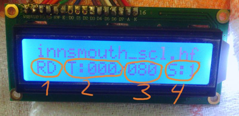

    Господа можете объяснить, что означаю данные на табло? (см скриншот)
    а то получаю "disk eror"
    причем до выбора диска в поле 1) ничего не горит. в поле 2) горит 002 , 4) S:0 а при выборе диска картинка меняется на такую как в скриншоте

    RD -read
    T - track 000 из 080
    S - side 1
    т.е. чтение нулевой дорожки сторона 1
    вроде так.

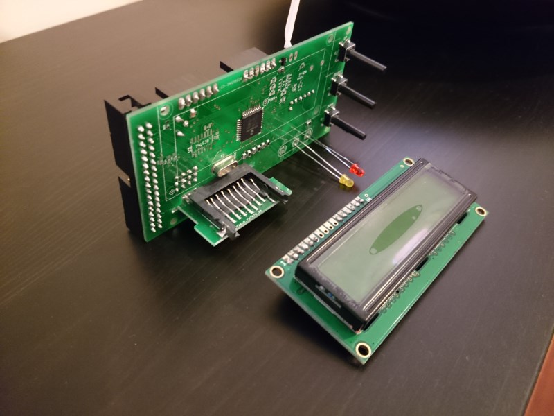

    Стало появляться немного свободного времени и решил вернуться к Агату на ПЛИС. Так как Агат практически работает и основная работа остается в эмуляции дисководов, то решил попробовать обнаруженный в сети эмулятор HxC вместо того, чтобы изобретать велосипед. Взял схему Rev.C и переразвел плату на SMD компонентах так, что по площади она чуть больше дисплея 16х2 (50х100 мм). Слот SD карты припаял на отдельную платку, которую установил перпендикулярно основной в прорезь. Получилось что всю конструкцию можно легко устанавливать на лицевую панель. Вот фотка пока незаконченного девайса (и еще разъемы под дисплей по ошибке припаял на другой стороне - надо перепаять). Незаконченного потому, что вдруг понял, что нет прошивок к этому устройству в свободном доступе.
    Та прошивка, что есть в сети, для Rev.A, которая значительно отличается. Да и в любом случае, как я понял, бутлоадер изменен с тех пор. Даже прошитую PIC не могу купить, так как я использовал SMD версию
    Есть ли какие-либо варианты оживить мое устройство? Или теперь оно на выброс?
