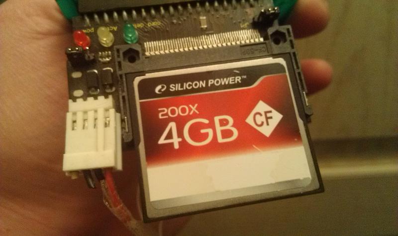

    У меня вот такая глючит (покупал новую в Юлмарте специально для Спекка). Подключал к классическому Немо-ИДЕ. В ТУРБЕ работает чуть стабильней. В НЕ_ТУРБО вообще не детектится в том же WDC.
    А вот такая работает очень стабильно. В этом же переходнике.
    МГТФ - любимый провод!

    Я почему-то интуитивно всегда старался для Спека использовать флеши до 2 гигов, и SD и CF. Пунктик такой.

    1. Kingston на 4gb куплен в DNS.
    2. Китайщина на 2gb с ибая.
    Обе работают на пентеве и в DivIDE.
