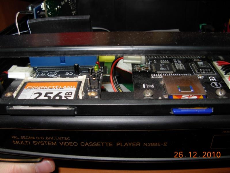

    В первом посту сказано: Контроллер SMUC v2.0 rev.В служит для подключения к Spectrum-совместимому компьютеру накопителей на жестких (HDD), лазерных дисках (CD и DVD), карт памяти CompactFlash (при использовании переходника CF>IDE), карт памяти SD (при использовании адаптера SD>IDE), оснащенных интерфейсом IDE, позволяет работать с ними в системах TR-DOS, Is-DOS, CP/M.
    Прошу прощения за глупейший вопрос => что из себя представляет переходник для подключения карты памяти?

    vladimir53, что-то типа этого:
    Но бывают вариации на тему крепления в корпусе, типа:

    vladimir53, их куча разных вариантов:
    CF to IDE, (HC)SD to IDE. Первые более доступны, но сами CF уже проблемно найти в широкой продаже. Вторые дороже в 4-5 раз, чем первые, из-за спец. контроллера-конвертора.

    Ага. Вот два адаптера, CF и SD, оба прекрасно работают со СМУК 2.
    В данный момент к СМУКу привинчен адаптер CF, как основной "винчестер" СкорпЭвы. SD-адаптер воткнут в Немо-ИДЕ и служит "дисководом" для загрузки образов дисков на CF..
