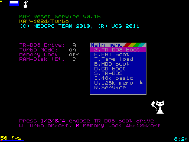

    По умолчанию KAY RESET SERVICE 0.1b
    Думаю можно выложить обкаточную версию.
    Сделал еще руление турборежимом и убрал залочивание >128KB памяти, т.к. в кае этого нет. Исправил глюки с часами, т.к. при их отсутствии изменение режимов турбы и памяти приводило к выпаду в басик48. С турбо режимом следующая петрушка - если прога знает про порт 1ffd, она уже при тесте памяти обнуляет бит турбы и соответственно включает форсаж Поэтому во многих программах эта функция бесполезна Тут Nemo как-то прогадал, в скорпах такой номер не проходит, ибо там сделано с оглядкой на криворуких программеров.
