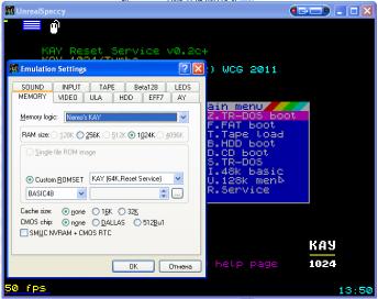

    AlexFantasy, С этим конфигом работает.
    • Тип файла: zip kay.zip (13.0 Кб, Просмотров: 140)

    AlexFantasy, см. unreal.ini, а не ucbase.ini
    Посмотрел блин....
    Добавил! Никаких изменений. Так понимаю во вкладке ULA в окошке "load presents" я могу выбирать только Pentagon, Scorpion, Phoenix, ATM и <Custom>
    Эмуль скачивал с оф. сайта Феникса

    AlexFantasy, не ULA, а Memory:
    если kay.ini переименовать в unreal.ini то эмуль не запускается ваще!
    ---------- Post added at 13:55 ---------- Previous post was at 13:53 ----------
    Дмитрофей я в курсе, просто уже говорю на что подозрения падают! А что всетаки в ULA окошке "load presents" выбирать? Pentagon, Scorpion, Phoenix, ATM или <Custom>???
    тут особо без разницы, у меня Пентагон стоит. Прошивка к времянкам не критична

    лови конфиг и ромы. проверил - все работает.

    по Alt+F12 выходит в KAY Reset Service, при просто ресете - меню128.
    ЛАС-а версия на реале в КРС выходит по сбросу с шифтом или капсом - точно не помню. Кастомная прошивка предусматривает доработку контроллера ТР-ДОС для выхода в сервис-меню.

    Понятно, короче как мне зашьют ПЗУшку отпишусь, всем спасибо я побежал!
    ---------- Post added at 14:22 ---------- Previous post was at 14:17 ----------
    Ну тогда все понятно! У меня сейчас выходит в меню! А с самого начала через определенную порцию ресетов с моей подачи, раз - на раз появлялось меню сервиса, но все висело!
    А про Alt+F12 я просто не знал! Спасибо!
    P.S: Находясь в сервисе создается такое ощущение, что перед Вами железо от недописи. Дмитрий можно как нибудь "bright" убрать что-бы в глаза не резало!?

    AlexFantasy, перекачай архив, там добавил еще одну сборку, BASIC128 от ЛАС + TR-DOS5.04T стандартный. Просто версия TR-DOS от ЛАС-а не умеет ремапить виртуальный диск на другие букавки, но вроде имеет свои плюшки. Так что выбирайте сами.
