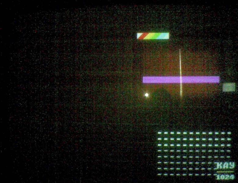

    Была зашита прошивка kay_services_v2_1_las_oldtrd.rom из архива krs_0.2cp_rom.rar
    1. В Фениксе нормально вываливается в сервис и нормально выгружает .trd-образы в RAM-диск, после чего все это дело номально с диска "С" запускается!
    2. В КАЕ вываливаюсь в сервис только после множественного числа попыток пересброситься с удержанием Reset(PrintScr)+(Ctrl). Подозреваю что это из-за турбины, которая по дефолту после сброса всегда влючена.
    Содержимое .trd-образа в RAM-диск как-бы выгружает, но после этого загрузится с этого диска не представляется возможным.

    1.Первым делом выставляю Y.virtual drive: C и 1-4.TRDOS drive: C
    2. Захожу в R.Service -> Create ramdisk 640k-> "ввод", после чего как и полаген вываливаюсь в основное меню сервиса.
    3. Снова захожу в R.Service -> Image to RAMDISK-> "Ввод", после в появившемся окне содержимого жесткого диска выбираю .trd-файл, после нажатия на "ввод"появляетя окошко "Processing" и через пару сек, снова вываливаюсь в основное меню сервиса.
    4.Далее иду в Z.TR-DOS boot после чего:
    - либо появляется мерцающее окошко "GO SLEEP, STUPID USER!!!"
    - либо вообще ничего не происходит до нажатия на какую нибудь клавишу, после чего я опять из основного меню сервиса, снова вываливаюсь в основное меню сервиса.
    5. Попробовал просто в TR-DOS(не сбрасываясь, из сервиса) выйти и посмотреть содержимое диска С, но там пишет что нет диска!

    Дмитрий, Вроде заработало! В смысле удалось запустить образ, после того как переставил перемычку на FDC из положения 3-4 в 3-5!
