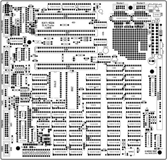

    Итак, уважаемые коллеги, с этой темы помаленьку начну выкладывать материалы по обновленной и доработанной версии легендарного компа KAY-1024 и двум платам к нему – NemoFDС (Турбо контроллер НГМД Beta-Turbo) и NemoIDE.
    Краткая спецификация:
    KAY-1024 SL4/Turbo v2010
    Процессор - Z80 с частотой 3,5 Мгц(no WAIT!), 7 Мгц в режиме «Турбо»;
    ОЗУ - 1024кб (8шт. 411000 или других, 18 пин., с организацией 1Мx1, возможно так же использование 30-пин. модуля СИММ, 1Мб!);
    ПЗУ - 64кб, микросхема 27с512(Возможно использование ROM-Switchera или ПрофПЗУ!!!);
    Звук - AY совместимая микросхема(AY-3-8910, YM2149F), стандартный биппер;
    Накопители - FDD и контроллер Nemo HDD(при установке соотв. контроллеров);
    Слоты расширения - 4(!) слота NEMO-BUS;
    Форм-фактор - произвольный, размер платы: 227 х 217 мм;

    Изменения/дополнения на "нашей" плате KAY-1024/SL-4/TURBO v2010:
    • + 1 слот NEMOBus(итого - 4), все "перефирийные" разъемы - IDC-xx, для подключения шлейфами. Т.е. Вы сами вольны в итоге выбирать "оконечный" разъем и его "распиновку" на переднюю/заднюю панель. При этом, предполагается "активное" использование готовых шлейфов от старых(и не очень) PC-матерей(LPT-принтер, джойстик-клава(DB-15), COM-джойстики(DB-9), "звуковые 4-х пиновые" - звук с AY и "лента").
    • Вместо (не совместно!) довольно дефицитной памяти типа 411000 в этой плате можно использовать более доступный модуль памяти СИММ30, емскостью 1Мб!
    • Сделан селектор для выходов AY, как у Мика в "Фениксе" - ABC/ACB.
    • Питание на AY, как у Мика в "Фениксе", подается через простейший LC-фильтр - дроссель/ферр. бусина > электролит > керамика > 40 и 25 ноги AY.
    • Разведен noWAIT-контроллер PS2 клавы by Caro/SKC(опция). Подключение шлейфом к основному разьему(IDC-16) "мех. клавы".
    • Добавлены порт аттрибутов #FF и блокировка порта конфигурации #1FFD для большей совместимости с оригиналом. Управление кнопками без фиксации.
    • Добавлены инверторы на Кемпстон джой(+ одна ЛН1), чтобы "общим" была "ЗЕМЛЯ", а не +5вольт.
    • Добавлены два буфера (АП6) - грамотно реализован "порт Sinclair-джойстиков"(опция).
    • Разведен разъём питания ATX с "модулем расширенного упр-я питанием" на PIC12F683(опция). Так же выведены на 3-х пин. гребенку(3-х джампер) осн. сигналы упр-я ATX - GND, PS_On и +5VSB.
    • Увеличены полигоны питания и ширина дорожек питания.
    • Добавлено несколько "блокировочных" кондеров по питанию. В основном, "выводная" керамика и "электролиты", кое-где SMD: "танталы" (case E/D/C/B) и SMD-керамика, типоразмеров 0805 и 1206.
    Как видно из подписей "опция" - данный комп можно считать "модульным". Т.е. если вы не хотите/не можете собрать все, что есть на плате сейчас, Вы можете допаять/задействовать это потом! При этом, основные пожелания, вроде бы, учтены, в плане "расширенного" функционала/доработок. И ещё есть немного места для творчества - "макетка" на плате.

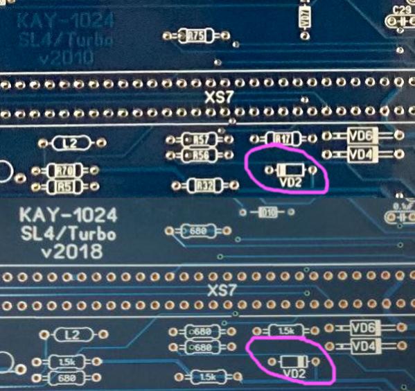

    14.02.2011г. Обновлены архивы "KAY1024_Mont&Sborka.rar" и "KAY1024_Sch&More.rar". Учтены и добавлены нек. моменты. Архив "KAY1024_Sch&More.rar" содержит 2-е версии схемы - kay1024_MY_Old.pdf - схема полностью совпадающая с платой/монтажкой, первая выверенная на все 100% версия. kay1024_MY_Fin1.pdf - "подрихтованная" схема, с учетом нек. ошибок, рекомендаций и доработок, которые выявились в процессе сборки. Уточнены номиналы нек. компонентов, например, R33...R37, R90...R92(принципиально!), NR2...NR4. DD7 рекомендуется "быстрых" серий 555/1533/LS/ALS. Например, у меня стоит 74LS06, и мне она больше понравилась, чем 155ЛН3 изначально! Исправлено расположение диода VD2, подключение к плате ZX-VGA.

    27.10.2010г. Добавлены монтажки самого KAY-1024/SL4 v2010 и краткие рекомендации по его сборке.
