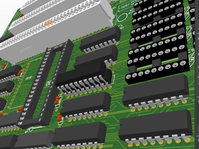

    Пришлось добавить 1 микросхему все же, больше места для микросхем на плате нет, ну и процессор нужно сдвинуть вниз что бы влезла 32 пиновая панелька под пзу.
