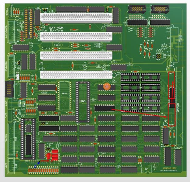

    Я вот тут чуть чуть уже нашкодил, помимо того что уже почти все футпринты нарисовал и почти все свел по схеме с платой
    1. Ну нашел на плате новую микросхему, триггер, я понял это по аналогии с первой кнопкой, фильтр дребезга, добавил в схему
    2. Развел уже сразу на плате сигнал клока для этих триггеров.
    3. Вот прям очень сильно хочу снять порт FF с второго этажа и разместить его рядом с DD70, буфером который идет на симм модуль, там все сигналы есть, ну и сразу нарисую на плате эти две "сопли"
    4. Еще чешутся руки синклер джойстики дорогами соединить
    5. Вот тут спорный момент, думал убрать smd и модуль питания перевести на обычные резисторы как на всей плате, ну и pic в dip8 панельку
    Ром свитчер, мне нужно название вкладки, я его могу в модельку превратить и на плате уже подвигать, слот или ПЗУ
    Ну т.е. те вещи которые, в Sprint Layout было бы очень напряжно сделать на напортачив, а когда есть схема с нетлистом, то уже не так страшно

    Дима, все очень здорово! Пока есть энтузиазм и желание - дерзай! Подумай, может, микрухи памяти в DIP'е - совсем убрать, оставив только SIMM?
    Обязательно внеси свою схему регенерацию для СИММа, которую SoftFelix опробовал и был очень доволен результатом, с модулями 4 Мб.
    DD63 над верхним слотом SL-62 чуть левее надо сдвинуть (хотя бы на 1,27 мм) - она с DD62 наползают друг на друга.
    Ширину дорожек, как по мне, можно смело уменьшить до 0,25-0,22 (а в особо узких местах и до 0,2/0,18) мм, расстояния/зазоры между дорожками/падами/ВИА - до тех же зазоров. Я так понимаю, ориентируемся на заказ плат в Китае, там нет проблем с мин. шириной/зазорами в 6mil (лучше 8) и ВИА 0,3/0,6. Я в своих текущих поделиях так и делаю.
    Основная ширина дорожек 0,2-0,22 (иногда 0,18 и даже 0,16), зазоры - 0,2-0,25. Дорожки питания от 0,33 и до 5мм (в зависимости от тока и длины). VIA, обычно 0,3 отв./0,6 "пятак", ну и далее, по "нарастающей".
    Может, стоит слоты сделать "активными", с буферизацией?
    Тебе исходники на ROM-Switcher надо? Может, тогда сразу ПЗУ в DIP-28 менять на DIP-32 и предусмотреть джампера? Можно и простыми джамперками "конфигурить" и разъемчик ROM-Switcher на эти штырьки накинуть, если именно ROM-Switcher'ом "рулить".
    На счет модуля упр-я питанием - да, ДИП удобнее, можно его на ATtiny13(по схеме Феникса) перевести, как тут уже высказывались. А можно и то и то развести - у кого что найдется.
    На счет порта #FF - смотри сам. На "Дельтагоне" он, почему-то, якобы не пошел, в новой ревизии платы его убрали.
    Смотри, с твоими исходниками я следующее хочу сделать.
    1. Скрестить Sprint Layout + Схемаджи в один проект в Altium, что бы схема с платой сходилась.
    2. Навести косметику, да на 3д модели видно что чипы упираются, специально ставлю 3д модели с максимальными габаритами, убрать "сопли" и заменить их физическими дорожками на плате
    3. Регенерацию, да добавлю, надо будет только по описанию понять какая там схема была ))
    Пока "реставрирую", поставил нормы 0.25/0.25 для дорог, via 0.4/0.8. А там дальше будет видно, если не будет что то лезть, можно сделать нормы потоньше, да, китайцы сейчас что угодно сделают
    Вот это спорный момент, это ломает Nemo bus, шину адреса в принципе нельзя буферизировать, шину данных, тут думать нужно, разве что для внутренней нагрузки, где можно проанализировать что не будет косяков, на слоты очень сомнительная идея.
    Да, можно, это по идее вкладывается в "легкую косметику" ))
    Тут тебе решать, я не хотел что то изменять из того что ты вложил уже в "классику", дашь добро, поменяю.
    На первом этапе хочу сходимость платы и схемы и выложить потом все, дальше с схемой уже можно как то работать. Просто не нужно будет это путать с "kay 1024 SL4", под этим "брендом" как по мне оставить то что есть + косметика
    Посчитал, нагрузочной способности z84c00x0 хватает на 15-18 буферов ls/als, так нет никакой необходимости ставить буферы

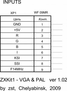

    Ещё одно пожелание/совет: сдвинь немного вверх 1006ВИ1 под муз-сопроцессором - а то приходится "перемычку" у панельки пилить...
    Ну и ещё момент: может, стоить убрать перемычки "Sync" и "Video" (они и так запаиваются/соединяются) и разъем XS10 заменить на 9-и пиновую гребенку для адаптеров RGBI-VGA/HDMI (ZX-Kit1 и преобразователь на RPi-pico от АлексЕкб)?
    Точки подключения: тут.
    Распиновка ZXkit1:
    Ок, посмотрю

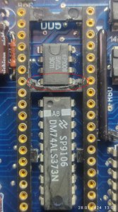

    Цитата Сообщение от Shockwav3 Посмотреть сообщение
    And done
    Placement of DD1/DD2 have been changed, pullups for HD0-HD7 added on the backside (0603 SMD), labels for ZXBus signals added.
    I can upload gerber files, but keep in mind this is untested as of now. Testing might take me 1-2 months. I will upload them once I've verified a prototype.
    Remove pin a3 on the slot)) if the board is inserted the other way around, it will not burn the computer
