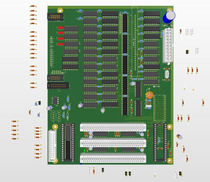

    Играю в пятнашки, думаю над такой компоновкой палаты, надо ли вообще кай в таком форм факторе или нет, мне кажется удобно, меньше возни с установкой в корпус
    По мне так удобнее, меньше возни с установкой в корпус

    Выложил все исходники от Alex NEMO по проекту KAY 1024 SL4 2010
    смотреть тут - https://github.com/demyanenko-d/KAY-...0(Alex%20NEMO)
    Дорисовал ATX KAY
    смотреть тут - https://github.com/demyanenko-d/KAY-...in/atx_kay.PDF
    Чуть позже выложу сведенные схему и плату от Alex NEMO
    Из измений в атх кае. Убрал все джампер опций. Джойстик выведен все 8 бит на разъём. Разъёмы в области IO стоят так криво потому что туда планируется платка шириной 10 см с скандаблером и клавомышей
    Ну да. Добавлен цифровой видео выход
    Следующие шаги для atx кая
    1. Модуль управления питания не разведен, думаю сделать его на отдельной мелкой платке (т.е. на плате больше нет никаких МК), ну что бы можно было отдельно использовать, так же если вдруг приспичит на доп плате управлять питанием, можно будет туда подключить
    2. Так как слотов теперь 3 шт вместо 4х, сделаю платку nemo fdc + nemo ide + сд карта на одной плате, может что то еще полезное туда впихну, если придумаю

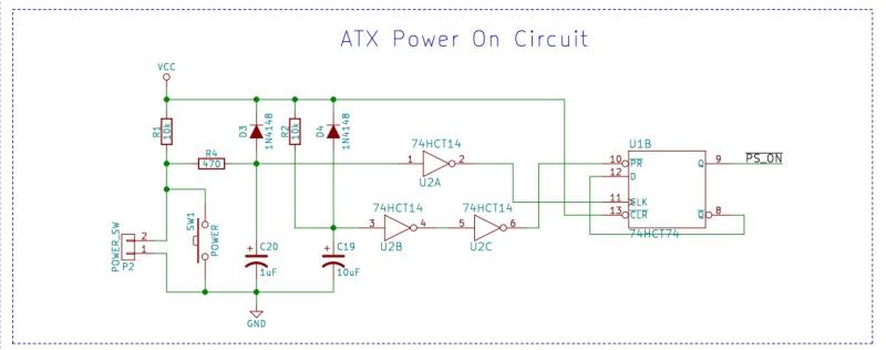

    Если речь идёт про кнопку включения/выключения без фиксации, то можно применить такую схему без МК (позаимствована у Sergey Kiselev):
    Если речь идет о этой схеме
    Жалко 2 микросхемы, ставить под эту логику.
    Но! Есть еще 2 кнопки с такой логикой, можно все сделать по такой схеме и все запитать от дежурки, не знаю хорошая эта идея или нет
    В итоге даже количество микросхем не изменится
    Последний раз редактировалось Кря Кря; 06.02.2024 в 08:35.
  8. #1567
    30.12.2018
    1,387
    12
    387
    348 сообщений
    И как оно работает?
    работать оно будет только если PG подтянут к плюсу.
    C1 заряжается через R2 от PSON. жмем кнопку - транзистор открывается, бп включается. с PG прилетает плюс, держит транзистор открытым.
    отпускаем кнопку, C1 разряжается через R2. жмем кнопку - транзистор закрывается, бп выключается. с PG прилетает 0, держит транзистор закрытым. отпускаем кнопку, идем в начало цикла.
    хотя скорее всего номиналы придется подбирать под конкретный бп, что есть отстой. и электролиты я бы на керамику заменил - она хоть не сохнет.

  9. #1568
    HardWareMan
    Serg6845, а, было мелко я не рассмотрел что питание там с PG.
    Скорее, речь за PSON. Без него не зарядится пусковой конденсатор слева от кнопки. И подтянут он должен быть к дежурке.
  10. #1569
    30.12.2018
    1,387
    12
    387
    348 сообщений
    Serg6845
    а PSON в ATX всегда подтянут к какому-то варианту дежурки. иногда на нем 5В, иногда 3.3. а вот PG вроде как открытый коллектор (хотя иногда притянут к +5).

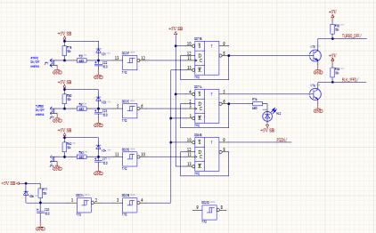

    Получается так, 3 микросхемы будут питаться от дежурки
    Я без понятия как тут сделать что бы нормально показывал приатаченную картинку.
    2 корпуса тм2 и корпус тл2 будут питаться от дежурки, на выходах триггеров котрые идут в схему от основного напряжения стоят транзисторы, что бы не питать через защитные диоды всю выключенную плату, мне кажется тм2 не выдержат
