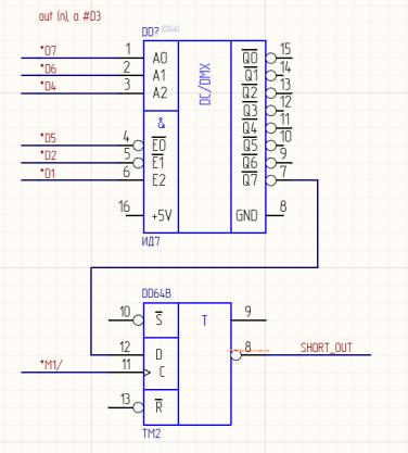

    Смотрю я на схему блокировки 1ffd и понимаю. Она сделана с ошибкой. Вернее даже не так. Схема без ошибки а вот логика переключения, тут ошибка. Получается что если прошить вместо крамис krs то при включенной блокировке, вся память будет доступна только трдос, сервисной прошивке она будет доступна только если сброс по диоду в эту прошивку. Косяк однако вышел. Также в крамисе не должно включаться ограничение памяти

    Дмитрий говорит что не факт что в этом беда, krs в память распаковывется, а это еще веселей. Надо над ZXMAK поколдовать, подумать что с этим делать и как с этим жить.
    Возможно есть смысл делать автоблокировку, для коротких out блокировать 1ffd, на тсконфе показало себя нормально
    Вообще в atx kay идея такая, ром свитчер встроить на плату, вернее как row switcher, добавить порт для переключения банок пзу, для этого порта у меня еще идеи есть
    1. rom switcher
    2. разрешение записи в rom
    3. управление блокировкой
    В идеале все это водрузить под управление krs
    Но сделать все так, что бы, если стоит оригиналаьная ПЗУ с крамисом, то поведение было на 100% как у оригинала, т.е. все разблокировано, запись в флешку запрещена, 0 банка выбрана (вернее для 64кб пзу все равно какая банка выбрана)
    Если прошит krs и в слоте будет стоять плата под кодовым названием Kayhub (fdc+ide+sd+глюк часы) то всем этим делом можно рулить и оно в епром будет запомнить состояние.
    Ну и прошиватель прошивки было бы удобно, в Kayhub может быть как то предусмотреть холостой бут кая с пустой флешкой с сд карты (какой то DMA или что аля как в спринтере, еще не думал) для прошивки ПЗУ.
    Rom switcher не доступный процессору не позволит прошивать нормально флешку.
    Как вариант, взять max2 для kayhub там есть немного юзер флеша, который можно для бут блока использовать и подключать его посредством блокировки пзу в 0 банку процессора. 1кб, хватит что то загрузить с сдкарты в память и запустить, естественно без файловой системы и всяких дополнительных микроконтроллеров

    Что то в таком духе, при фетче D3 будет выдавать что это короткий out и по этому признаку блокировать 1ffd
    Тут только при D3 сработает, но важно для других out признак будет противоположный

    Вот так примерно порты могут быть организованы, минус тм2, плюс ид7, тут баланс по корпусам не изменился. Больше нет кнопки для ручной блокировки 1ffd, он всегда открыт если это не out (#fd), a
    Неизвестный порт еще под вопросом
