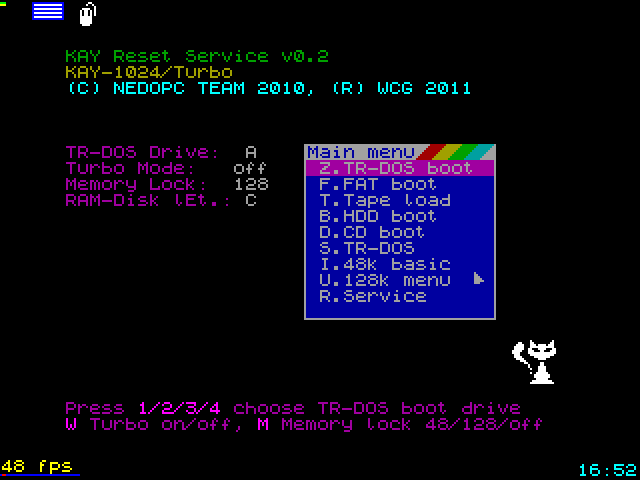

    Не желает ли кто-нибудь сделать полезное дело? нарисовать логотип Кая, желательно анимированный, 3*3 знакоместа, дабы вставить в неглюк, вместо кошака.
    Художник из меня "никакой", но такую мелочь, по идее, осилю. Знакоместо - это условно 8х8 пикселей как бы? Сколько фаз должно быть для анимации? В чем лучше рисовать?

    Alex_NEMO, 9 фаз. Первая основная, висит некоторое время, потом проигрываются 2-9.

    Для затравочки:
