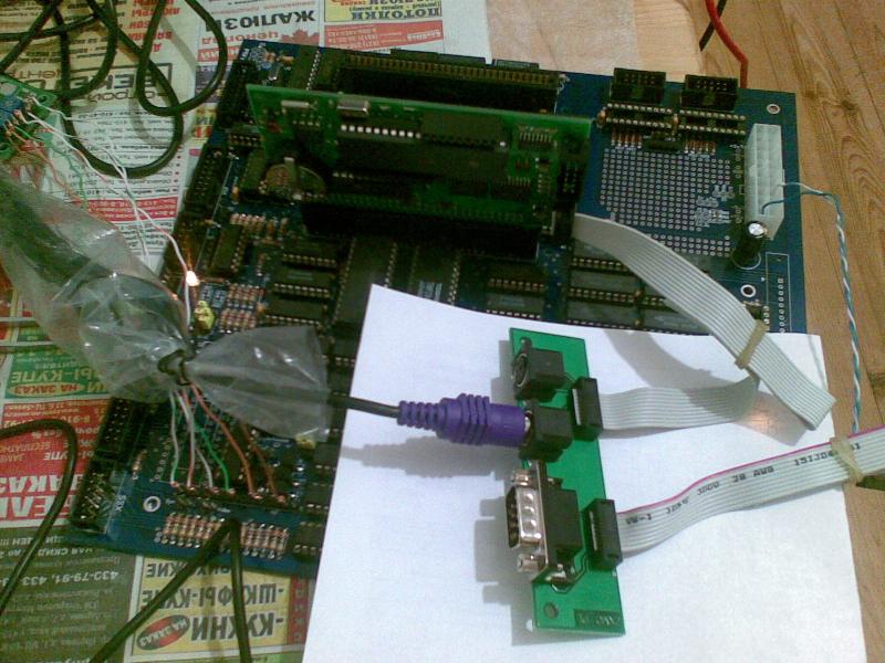

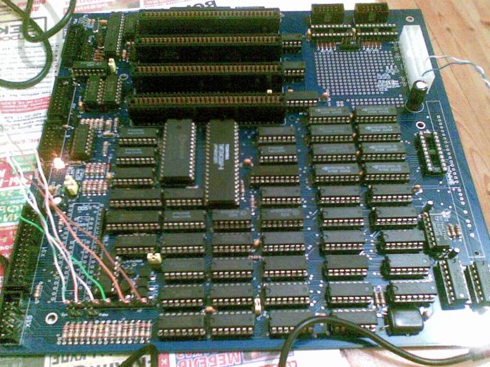

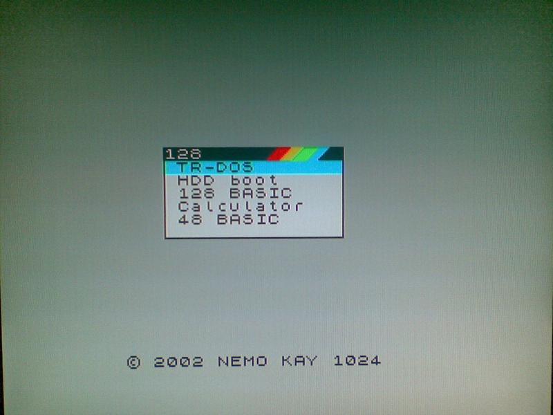

    Собрал KAY-1024 4SL. Все микросхемы на цанговых панелях. Вся логика 74ACTxxx (74HCTxxx) кроме 3-ёх микросхем, так и не смог их найти . Запустился с первого раза! Проверил с мультикартой от Каро - всё работает, потребление платы в районе 500ма . Косяков на плате от ZST вроде нет . Вот несколько фоток, извиняйте за телефонное качество, от радости забыл куда фотик дел

    Одно небольшое уточнение по KAY-1024 от ZST. Микросхемы DD62 и DD63 находятся очень близко друг к другу и взаимно мешают корпусами установке их в свои посадочные места!
    Красиво!
    Хочется и себе такую платку заиметь. Ох если бы не заграница .
    Alex_NEMO респект за то что выверил плату.
    Бывают микрухи в более коротких корпусах и них крайние выводы почти половинной ширины, а так напильник наше все.
    Телевизор TFT ?
