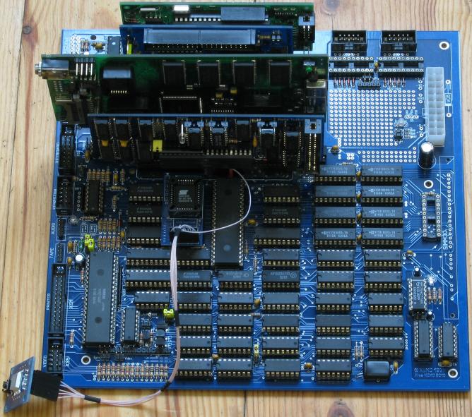

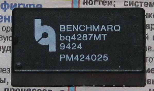

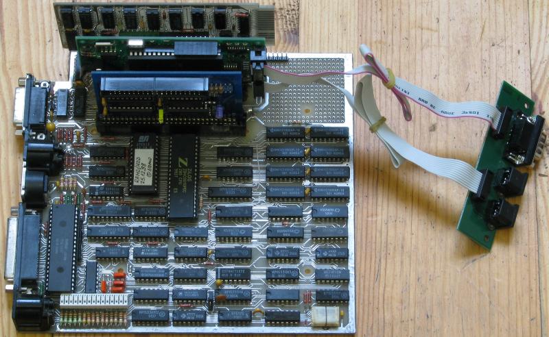

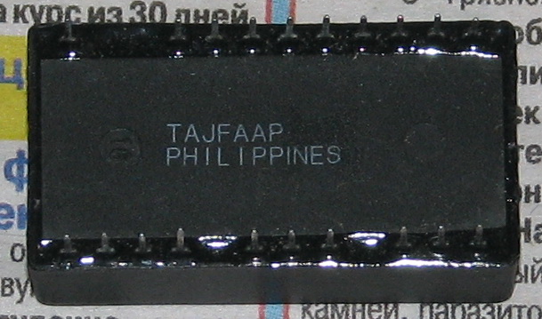

    Вот фотки железа (не всего).
    Скажите плиз, а на фотках тама RTC ? она подойдёт для SMUK 2.0 ? (купил сегодня на радиорынке на развале ПЦ хлама, сказали что незнают что это).
    На фотках, ДА - RTC. По идее - самое оно для СМУКа. У меня есть такая же, сдернул со старого факса. Один момент - там скорее всего, батарейка уже села или "на грани". В Нете и тут на форуме где-то была ссыла, как к таким "часам" повесить внешний аккум или "таблетку". Делаются аккуратные запилы там где ложны быть 16 и 20 ноги. Я аккуратно выфрезеровывал дремелем, с зажатым в патрон зубным бором. Напруга у меня около 2,8 вольт. На предмет "тиканья" - пока не проверял!

  6. #616
    11.04.2009
    3,603
    19
    67
    52 сообщений
    Перемычку BLK_RES пробовали ставить?

    135
    SoftFelix, а у тебя в отличии от Alex_NEMO на DD3 входы не подтянуты резисторами к +5В (судя по фото) и поэтому "болтаясь в воздухе" ловят ерунду. у Alex_NEMO данные читаются лучше.
