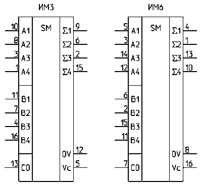

    Ещё по замене микросхем: у нас в Минске такую редкость как К555ИМ6 не купить нигде. Её можно заменить на К155ИМ3, только по выводам она "один в один" не подходит - я делал для неё переходник. По качеству работы контроллера с замененной таким образом микросхемой скажу, что диски читаются и пишутся нормально, без ошибок.
    Соответствие ИМ3 и ИМ6 по распиновке такое:
