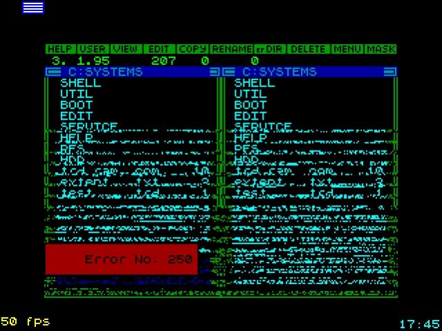

    Цитата Сообщение от Mayor Посмотреть сообщение
    Доступен до: 2011-03-20 09:42:41
    Ссылка для скачивания файла: http://ifolder.ru/21962384
    В архиве 2 версии эмуля унреаль, обе настроены на кай-1024. Запускаете, выбераете HDD boot и вуаля...
    Не получается у меня запустить trd_ram.com ни на своей, ни на вербовской прошивке в эмуляторе.
    Что я cделал:
    1. Скачал и распаковал выложенный архив
    2. Запустил эмулятор в режиме кай+hdd
    3. запустил is-dos при помощи hdd_boot
    4. скопировал trd_ram.com на hdd
    5. запускаю trd_ram.com и имею следующий скрин:
  4. #903
    28.02.2005
    г.Минск
    645
    23
    19
    15 сообщений
    Ошибка 250 - не совпадает контрольная сумма загруженного файла (trd_ram.com) с укзананной в описателе файла. Причины - битый файл. Потом судя по порче экрана может файл грузится в экранную область памяти? Т.е. неверный адрес загрузки файла?
    Файл тот, что я давал? Если да, то я указывал адрес его загрузки. Надо прописать его в описатель файла - т.е. при переименовании файла жмём на SS+Space и попадаем в меню изменения параметров описателя файла. Там находим стартовый адрес файла (параметр Address) и меняем его на 24756. Затем сохраняем изменения через опцию Save.
    Я перезалил снова файл trd_ram.com в этом посте.
    Предварительно проверил его - он точно рабочий. Только надо обязательно устанавливать в iS-DOS стартовый адрес файла - при переносе файлов из MS-DOS этот параметр может теряться!

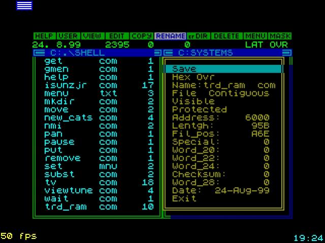

    Вы не могли бы выложить еще sv_trd и uns_trd
    И, наверное, еще нужен драйвер RAM-диска.
    Да, мне кажется, что контрольная сумма при переносе тоже теряется.

    Программы в архиве:
    edkay1mb.blk - драйвер памяти для KAY-1024 для iS-DOS Classic!!! Для Chic нужен другой драйвер. Для драйвера нет понятия "статовый адрес", поэтому его не привожу.
    sv_trd.com. Стартовый адрес 24000
    uns_trd.com.. Стартовый адрес 24000
    Если при копировании из MS-DOS контрольная сумма теряется, то её можно посчитать при помощи calc.com. Можно просто скопировать calc.com в папку с переписанными программами, установить курсор на нужный файл, вызвать монитор командной строки (обычно кнопкой "m") и набрать calc.com. После этого посчитается контрольная сумма файла под курсором. Повторить операцию для всех файлов.
