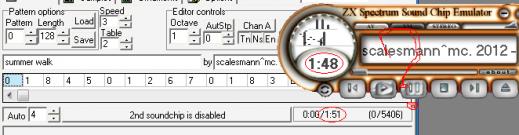

    сегодня обнаружил, что в вортексе и плейере бульбы отображается разная продолжительность одного и того же трека. как так?

    Скорей всего в одном из них по дефолту стоит спектрумовский инт 50Гц а в другом пятнагоновский 48/49(скока точно не помню)

    Думаю, NEO SPECTRUMAN совершенно прав.

    Не совершенно. На оригинальной схеме пентагона 128 стоит кварц 14,3 МГц, а не 14 МГц.

    откуда у них такая неровная цифра?

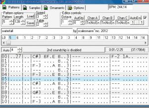

    то ли оттого, что перерыв был, то ли по иной причине, но мне стал сильно мешать размер окна модуля. 11 строк паттерна, имхо, маловасто. мона сделать растягивания окна по вертикали?

    Такие кварцы, например, в видеокартах стоят.
