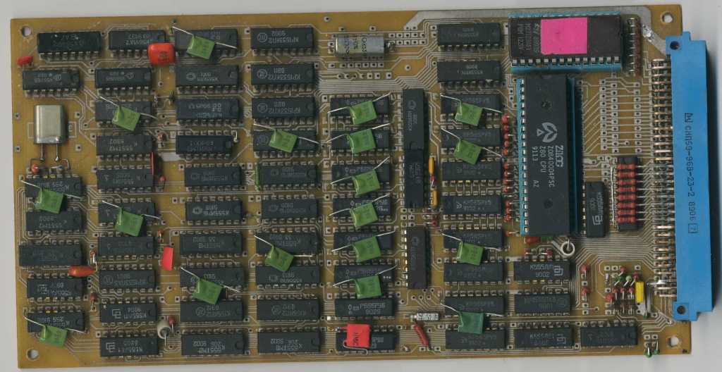

    Ок, знаю в какую сторну "работать". Отсканю скорее всего.
    Отсканировал.

    Это львовский клон, более известный под названием «Москва». Машина отечественная, но достаточно точно повторяющая времянки «родного» ZX Spectrum. Поэтому фирменные программы будут работать очень хорошо, а вот с отечественными могут быть проблемы. Подключается к телевизору без особых сложностей (судя по фото видео-формирователь распаян). Компьютеры, собранные на основе этой платы стандартной цоколевки разъемов не имеют, поэтому возможно придется прозвонить провода тестером. Схема электрическая и монтажная (нарисована от руки) у меня есть, но файлы достаточно большие, поэтому лучше сообщите свой e-mail в ЛС, а я на него вышлю.

    Спасибо большое, адресс мыла отослал. Вопрос что значит "повторяющая времянки «родного» ZX Spectrum" это копия с копии?

    Схемы отправил. Слово «родного» взято в кавычки не потому, что имеет обратное значение (чужое), а в связи с использованием в косвенном смысле «родной» - фирменный, произведенный на родине ZX-ов (в Англии). Посему копия, разумеется, с оригинала.
