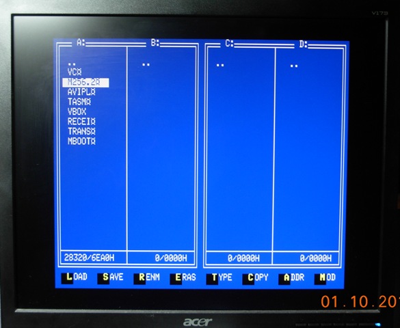

    Исправленный и дополненный (по сравнению с выложенным ранее в "Unsorted") вариант конфигурации "Орион-2010" для платы u10-Reverse.
    Прошивка скомпилена под EP3C10E144, но с успехом работает и на EP3C5.
    Скорректирован видеовыход. Стало ярче/контрастней, по цветам напоминает эмулятор EMU80
    Добавлен АY, выход звука на GPIO2. Исправлен клок АУ. Мелкие доработки.
    Замена ядра Т80 на патченное by syd. Исправлена работа команд блочного ввода/вывода INIR, OTIR...

    Добавлен АY, выход звука на GPIO1.
    GPIO1 зарезервирован как Reset# (для VS он также используется как XRESET), лучше использовать вместо него GPIO[5..3]

    Перезалил проект. Изменил клок на АУ, снова подправил видеовыход (в спектрум-играх был ярко-черный), переназначил выход АУ на GPIO2.
    Потестировал плотненько на всех режимах. RS-232 не проверял, не распаян разъем. Но работать должен вроде.
    Карточка работает на всех скоростях процессора.

    UPD:
    Заменено ядро Т80 на патченное syd'ом для корректной работы команд блочного ввода/вывода.
