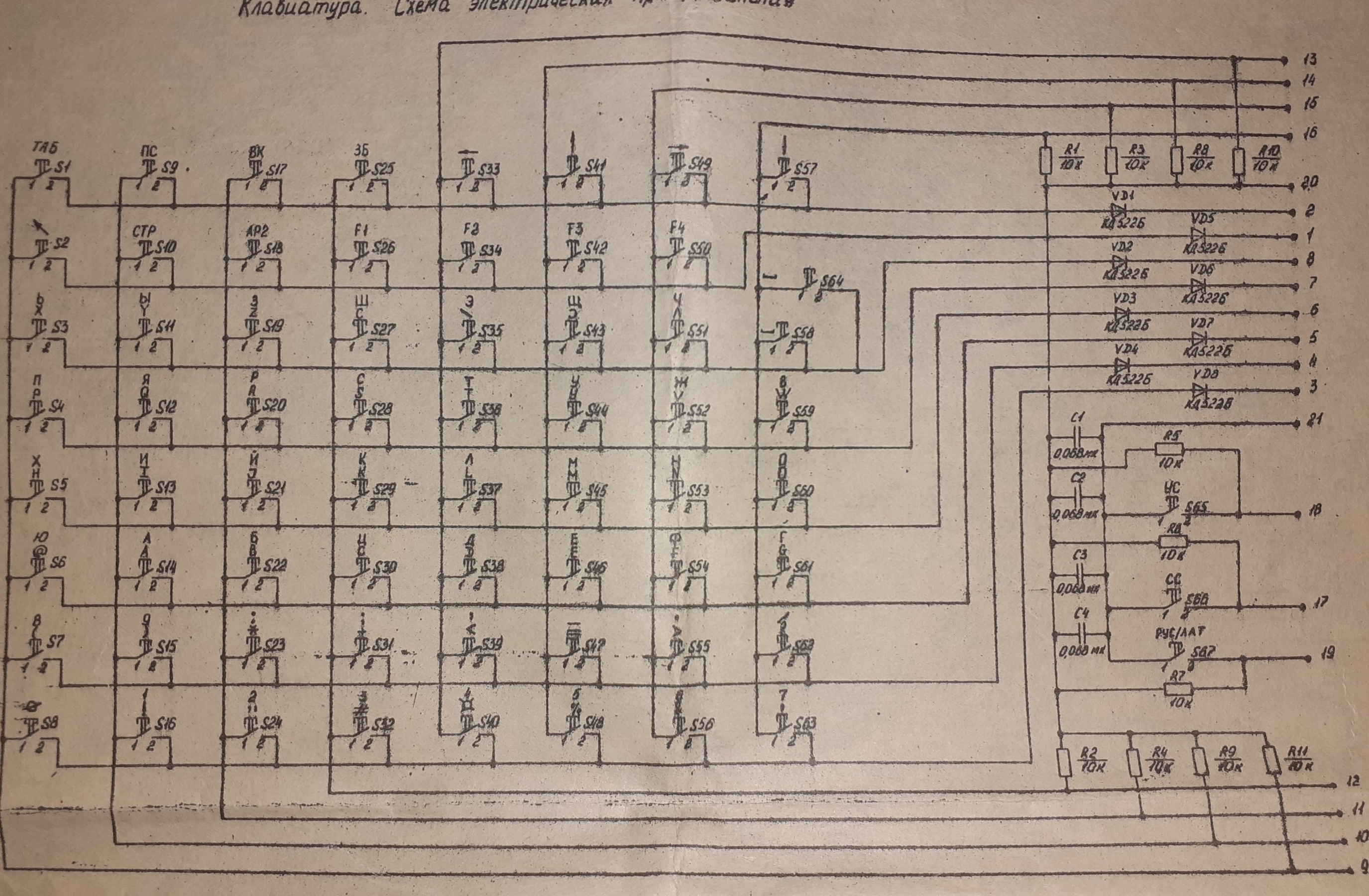

    Приветствую всех!
    Достался мне Апогей в коллекцию.
    Запускается, курсор мигает но ни в какую не хочет работать клавиатура.
    Заменил ВВ55, установил кроватку, ставил разные вв55а, импорт.
    Даже некоторые символы могу вывести. но не нажатием кнопки, а замыканием произвольных ножек клавы с шиной 21, там где кучка кондеров 68n подвешена.
    Может у кого была такая фигня подскажите пожалуйста.

    подскажите
    Осликом посмотрите диаграммы сканирования при включенном ПК - сначала на конт. 2, 1, 8, 7, 6, 5, 4, 3.
    Затем наличие +5в. ( при разомкнутых кнопках ) на конт. 13, 14, 15, 16 , 12, 11, 10, 9.
    Вероятные причины отказа клавы :
    1.Коррозия ПП клавы
    2.Отказ кнопок , в т.ч. залипание ( закорачивание ), в т.ч. в результате коррозии.
    Нет ли возможности отсоединить клаву совсем и посмотреть диаграммы на выв. колодки клавы ?
    Вдруг нет записи в порт клавы - нет сканирования ?
    нету ничего
    есть
    1.Коррозия ПП клавы
    Плата как новая, в идеале.
    плату отвел от резины токопроводящей.
    При замыкании 19 (рус/лат) с землей 21 . ЭВМ зависает видимо.
    Видимо это и есть.
    в общем только при замыкании 9,10,11,12,13,14,15,16, на землю выводятся некоторые символы Ш, Щ, З, Э, !, Ч, ЗБ,Ы и все.
    Может прошивка Монитора слетела?
