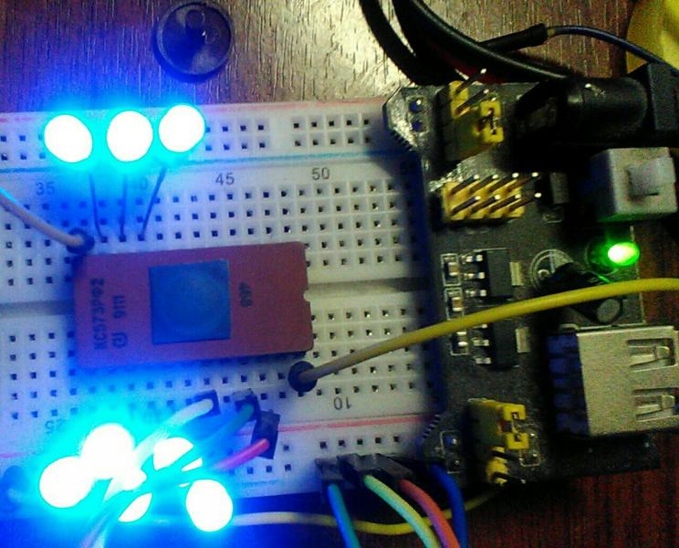

    Выпаял ПЗУ Подключил питание положил адресную шину , CE и OE на землю. Получил на ШД FF.
    Адресная шина положена на землю перемычкой под чипом. диоды на ШД
    Судя по всему надо перепрошить . Ткните плиз носом чем прошивать или схемку программатора. Или может есть у кого оное

    светодиоды без токоограничительных резисторов? это так мило...
  11. #190
    08.01.2023
    п. Падь Мельничная, Иркутская обл.
    безусловно вы правы )) просто от недостатка опыта наладки мозг уже вскипает и пропускаешь элементарные вещи
