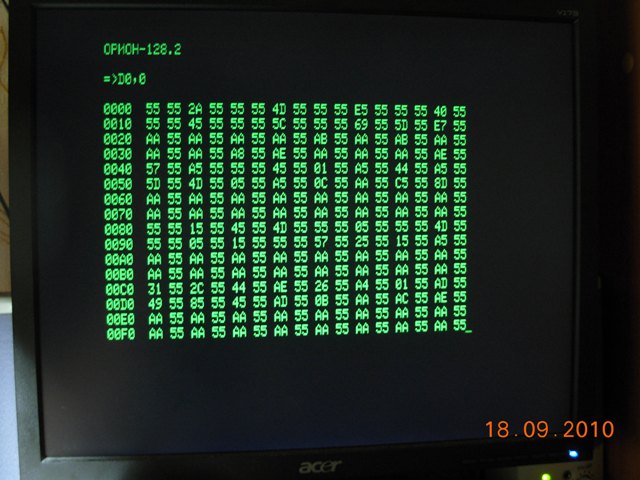

    Базовый вариант Орион-128 на плате vlad'a.
    Слотика SD пока нету, жду заказ. Поэтому перенес пока простейший вариант, без всяких наворотов.
    Файлик прошивки в аттаче.
    Кнопка Scroll Lock - сброс.
    F10..12 - скорость процессора (2.5, 5, 10Мгц).
    Директивы:
    D - дамп памяти адрес,страница
    М - изменить ячейку памяти
    G - запуск с адреса
    С - цвет. 00..77. Первая циферка - цвет фона, вторая - символов.
    Пока хватит Желающие сами далее разберутся.

    Ewgeny7,
    Выложи плиззз, .SOF файл у меня конфигурационки пока нету. Хоть посмотрю на живого Ориона...
