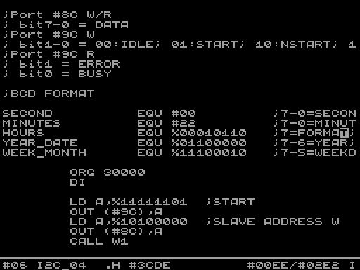

    Уф, с помощью Влада - затикали, но как быть с годом...
    ---------- Post added at 10:59 ---------- Previous post was at 10:58 ----------
    Доделаем год и напишу простенькую оболочку для ввода времени.

    Программка для установки времени в PCF8583
    А исходники утилиты покажете? Только если можно - в обычном asm-тексте, с спектрумовскими "нобетами" и подобными форматами я не дружу в виду отсутствия спека.
    Пардон, а теперь всем владельцам u9 обращаться к Владу для запуска часов?
    Влад, прочитай пожалуйста мантру для запуска PCF на всех платах!
    У меня не тикают.

    Error404, бинарник файла, 70 байт. Как выдрать текст из аласма - вопрос суровый
    Проще дизасмить, тем более там пяток команд всего используется.
    • Тип файла: rar RTC.rar (141 байт, Просмотров: 209)
    Последний раз редактировалось Ewgeny7; 21.02.2011 в 18:35.

    Снял скриншоты - на что сил хватило.
    У меня не тикают.
    1-отключить питание
    2-вытащить батарейку
    3-разрядить кондёры
    4-подключить, залить конфигу
    5-проверить, тикают ли?
    6-вставить батарейку
    7-сходить за пивом
    Робик 1024(пентагоновские тайминги),+ 7Мц+, 2AY(TS),+ контроллер дисковода,+ 3.5,+ 5.25 флоп,+CMOS,+ mouse(caro),+ Flash.

    Вот здесь уже jik файл с ромом в конфигурационке.
