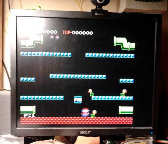

    Раздобыл требуемый USB-шнурок, и запустил NES-конфиг.
    Действительно, здорово!
    Влад, молодец!
    Только поиграть не получилось, Марио - вечнонаправобегущий, наклавиатурунереагирующий чувак. Сбросы не помогают.
    Впрочем, помнишь, я еще год назад говорил, что не все ладно с модулем клавиатуры, тогда были глюки еще в конфе КАЯ, насколько я помню...
    Причем именно со слим-клавиатурой... И я там другой, свой модуль запихивал...
    Я не смотрел, что за модуль стоит в NES, поэтому ничего пока не утверждаю, но на всякий случай информирую
