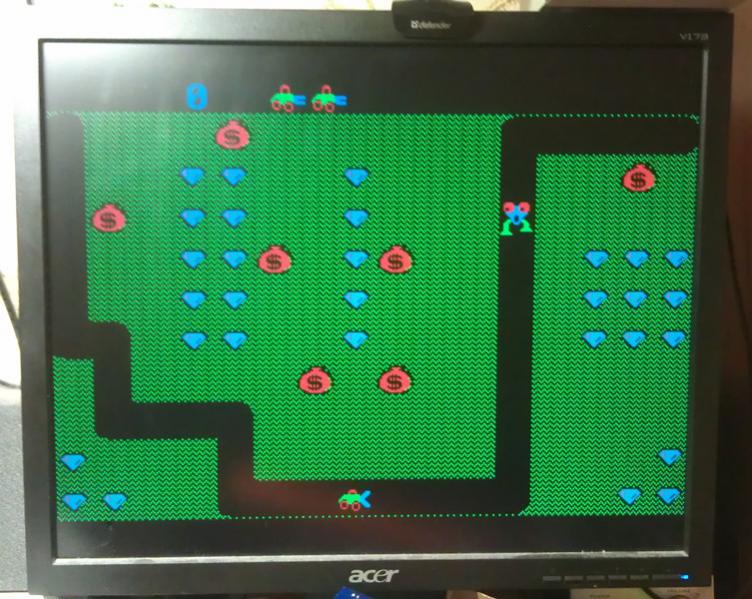

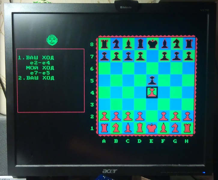

    Перенес конфигурацию компьютера "Башкирия-2М" с DE1 на uX-Reverse.
    Работает машинка под управлением СР/М, центральный процессор - К580ВМ80А, объем памяти - 128кб, цветное изображение.
    1. Форматируем SD-карточку FAT16 (в Windows - просто FAT)
    2. Записываем файлы из архива, сначала ROM, затем - один из трех образов диска.
    Оригинальный проект написан Дмитрием Целиковым ( b2m ), я лишь перенес его на платы uX-Reverse, с учетом их железа и специфики. Страничка Дмитрия, посвященная этому компьютеру, находится здесь.
    Работать в СР/М несложно, диски переключаются командами А: В: С:, смотреть содержимое дисков командой DIR
    Для запуска выбранного файла - набираем его название.
    Сброс компьютера - кнопка Scroll Lock.
    В архиве файлы конфигурации для версий плат u8, u9 и старенькой, снятой с производства u10

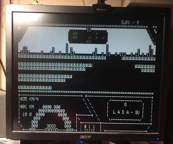

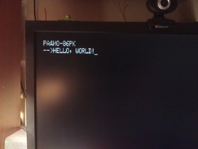

    Радио-86РК для u8_Reverse.
    Процессор - К580ВМ80А, 32кб оперативной памяти, ч/б графика, звук.
    В данной версии поддержана работа с SD-картой.
    Директива для входа в ДОС - U.
    Далее командой DIR можем просмотреть содержимое карты и загрузить выбранный файл в формате .rk
    Автором конфигурации является снова b2m, я лишь перенес конфиг на u8 и сделал необходимые изменения.
    1. Форматируем SD-карту в FAT16 (FAT).
    2. Закидываем на карту файлы программ для Радио-86РК
    3. Набираем директиву Монитора U, переходим в ДОС.
    4. Командой DIR смотрим каталог карты.
    5. Набираем название программы (без расширения), жмем Enter. Полетели!
    Сброс компьютера - джампером RST# или кнопкой Scroll Lock.
