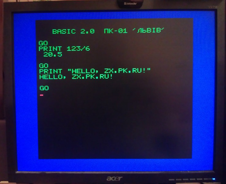

    Дабы добавить еще конфигураций, перенес за часик еще один конфиг, с Altera-DE1, на этот раз компьютер - ПК-01 Львов.
    Автор - небезызвестный ILoveSpeccy
    Разрешения у него я не спрашивал, каюсь, но вроде как сорцы были отданы народу на растерзание.
    Проект перенесен "как есть", не вдаваясь в тонкости реализации.
    Бейсик работает, цвета - красивые, внешних интерфейсов с миром, кроме клавиатуры - нет, звука - нет.
    При наличии времени и желания можно будет продолжить эту разработку.
    Конфигурация портирована на u8_Reverse.
    В аттаче - .sof и .jic.
    Сброс компьютера - пинами RST#. Рекомендую посмотреть, достаточно красивый сброс
