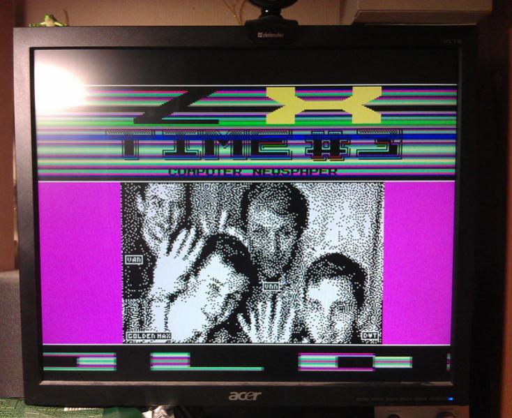

    vlad, я где-то давно видел таблицу VGA-сигналов, там указывалась и полярность синхры на низких разрешениях. Всё перерыл, не найти...
    Вот тут есть http://www.mirsb.ru/published/public...es/G-VGA-1.pdf

    Я приделал Speccy переключаемый видеовыход TV/VGA, теперь я совсем доволен
    Надеюсь, что эта возможность появится в настройках и будет доступна в обновлении.

    VGA Signal Timing
    Не увидел я там полярностей синхры
    Но по ссылке alvis всё это есть. Переделал синхру целиком под активную единицу, картинка замечательная.
    Есть одно "но", оно идет еще с твоей непеределанной версии - идет перекос цветов в режиме "классический спектрум", как буд-то гашение не работает на время синхры. Белый экран спектрума становится грязно-серо-зеленоватым. В режиме "пентагона" картинка отличная. Надо смотреть константы в видеогенераторе, вероятно небольшое смещение синхры поможет...
    Всё там есть, смотри внимательно:
    Horizontal timing (line)
    Polarity of horizontal sync pulse is negative.
    Vertical timing (frame)
    Polarity of vertical sync pulse is negative.
    На CRT все отлично показывает, на LCD согласен, режим не тот, так как древний это изврат. Отвяжись от multicolor и все будет зачетно в 60Hz. shurik-ua сделал под свой LCD спековский режим, все отлично показывает, но игру лучом нужно корректировать уже программно.
    В общем все параметры можно настроить и сохранить в нескольких пользовательских настройках, выбрав нужную потом из списка.
    Да, увидел, мелкий текст между таблицами.
    Спасибо!
    Народ не поймет
    В старой версии Спекки, когда еще lisica активно учавствовал, у нас получилось сделать оба режима смотрибельными...
    Ну ладно, доковыряю уже video.vhdl под свои хотелки.

    55 сообщений
    Вот, и мультиколоры все на месте...

    Так они там всегда и были
    Были, да. Только я изменил положение синхры, чтобы "засветки" не было о которой я писал недавно
