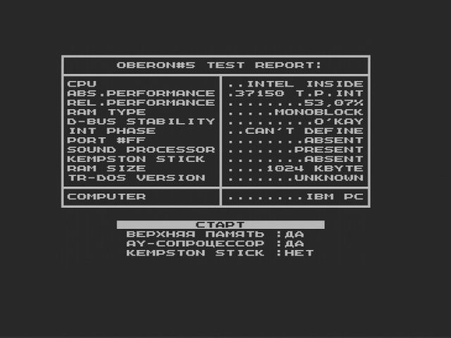

    Вот задачку приатачил, догадаешься в чем дело?
    Эээээ... Интел Инсайд и 50% производительности?
    Ответ - программу писал в доску укуренный программер?
