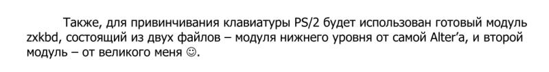

    Из текста в файле Tutor_speccy.pdf следует, что клавиатурный модуль состоит из двух файлов (см. аттач). Происхождение первого указано - Альтера. Происхождение второго - "от великого меня" со смайликом, который, видимо, говорит, что на самом деле автор шутит и человек он скромный. Так вот, великий автор, не было бы с Вашей стороны честным поступком указать автора модуля, который Вы перепахали и приписали авторство себе? И "частичная узнаваемость" позволяет безошибочно установить изначальное авторство.
    К Вам у меня претензий нет. Я только хотел показать другим, как дёшевы бывают "великие", помня о себе и забывая о других, о тех, которых помнить следовало бы, если уж пользоваться плодами их труда. Ваш поступок я могу описать одним словом - свинство.

    Со своей стороны признаю, что не мешало бы детальней указать первоисточник. Для меня это не трудно, более того - я сам активно требовал от некоторых лиц указывать истоки их "деятельности".
    Да, фраза есть такая, написана со смайликом. Укрывательством чужого никогда в жизни не страдал, видать думал в момент написания о том, как с юмором и хорошим настроением описать процесс написания.
    Оправдываюсь тем, что кроме общего стиля в том модуле мало что осталось. Приношу свои извинения за непредумышленное.
