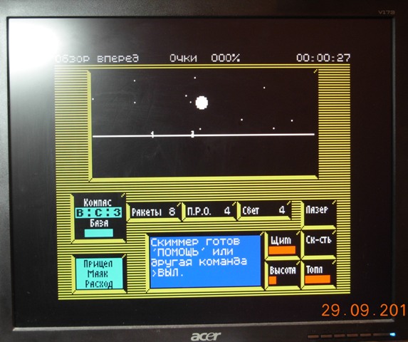

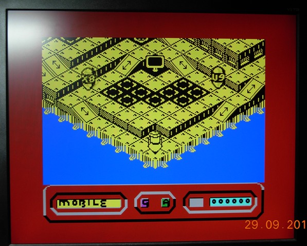

    syd, спасибо за патченный Т80!
    Заработали команды блочного обмена с портами, заработало всё.
    Поигрался маленько. Из всего списка игр на фото не пошла weeklemans, видать она работает с дисководом напрямую. Ну чтож, ожидаемое исключение процентов так 15-20. Никуда не деться.
    А так- работает шустро, запустить нужную игрушку - секундное дело.
    Выкладывать сегодня не буду. Вот вам!

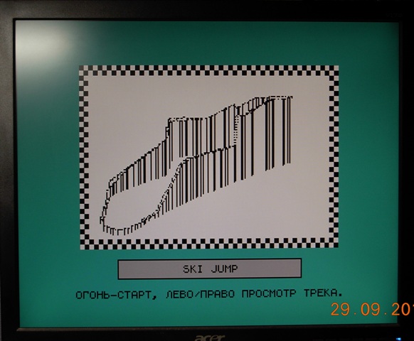

    А что за игрушка на второй картинке?
    Академия
