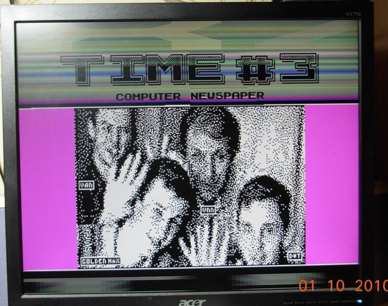

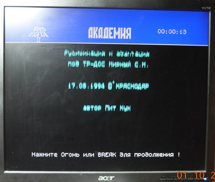

    Доработанная "четверка" - u10_speccy_04b
    Как уже писал выше, сделано чтение АУ, подрихтован INT. исправлена моя любимейшая ошибка с TAPE_OUT
    С ИНТом еще есть пока загвоздка - не могу выставить положение импульса по "горизонтали". В zxtimein вместо букв ZX на верхнем бордюре получаю разной степени смещенные, вплоть до XZ
    отсюда вопрос к сообществу -
    Где должен начинаться ИНТ относительно горизонтальной линии?

    Изменен клок АУ, еще маленько сдвинут INT (выставлял по игре Академия).
    Вероятно заработает на EP3C10 (ранее наблюдался глюк).

    Действительно, XZ вместо ZX...
    И рем диск портится, вторая часть не идёт...

    Да, до разборок с памятью еще не добрался.
    Фот мое слайдшоу:
