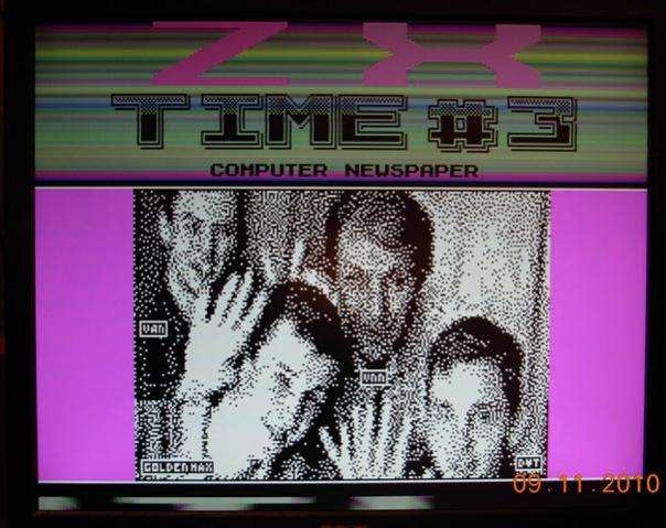

    Совместно с lisica сваяли версию u10_speccy_06a.
    Из изменений - стереовыход АУ и полноценный скандаблер, теперь бордюрные эффекты на своих законных местах. Обкатываем
ID:	22034   Нажмите на изображение для увеличения.
